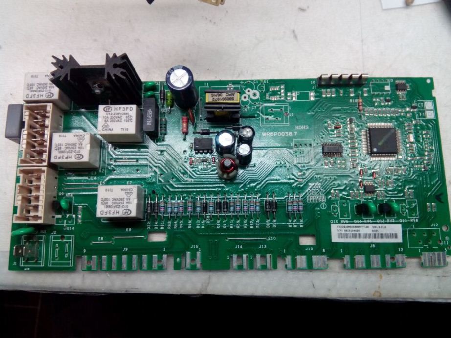

Воду заливает и греет. После включения слива воду сливает. Вызвонил на плате неисправный симистор (ВТА12 600в), такого в наличии не было заменил на ВТ136 он по току поменьше, но для проверки думаю сойдёт. Включил без нагрева экономичный режим для проверки. Всё закрутилось. После слива включил нагрев и вновь режим 6 . Снова как и раньше, воду заливает,нагрев идёт но не крутит. Думаю снова симистор, не угадал симистор рабочий. Что подскажите? Может прошивкой кто поделиться?

alex2104, а первый симистор движка по каким признакам был забракован?
А решение этого вопроса выкладывалось в открытую, как минимум, дважды только на этом Форуме. Не думаю, что ваш случай особенный.

Между управляющим электродом и катодом около 50 ом и при подаче напряжения на него симистор не открывается.
Решения на форуме пока не нашёл.....

Начни с двигла.
Как ты симистор "вызванивал" - поподробнее.

Да не похоже на двигатель, после замены симистора он добросовестно открутил на всех режимах.
Ну уж может с новыми чипами у меня проблемы с диагностикой а как выпаянный симистор проверить с помощью "цэшки" меня ещё 30 лет назад в вузе научили.

Решил проверить двигатель коротнув симистор, случайно касаюсь управляющего электрода, щёлкает релюшка и мотор заработал. Гоняю в разных режимах, плату отсоединял и даже симистор выпаивал проверял на целостность, всё работает. Шаманство какое-то......
ДОБАВЛЕНО 18/02/2016 14:16
Может кто схемку подкинет? Ну или похожую хоть... Куда я там напряжение подал что она заработала....

Тебе русским по-белому написал выше - ПРОВЕРЬ ДВИГАТЕЛЬ!

Но это очень хреновый способ проверки симисторов, особенно стоящих в цепях индуктивных нагрузок. Могу горсть прислать, малым током будут открываться(как раз Цэшкой), а в схеме рабоотать не будут.
Оптимальный способ проверить мелкий сим - его заменить.

Ну не знаю кто Вас и где учил . Но работающий нормально во всех режимах двигатель снимать и проверять точно не собираюсь, и дураку должно быть ясно что причина в плате управления. Насчёт проверки тиристоров спорить не буду но мне за мои 30 лет практики ни одного такого не попадалось чтоб нормально открывался и закрывался напряжением от цэшки а в схеме не работал.
