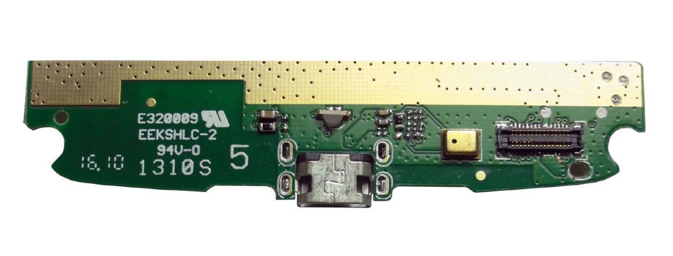

n max, да я паял феном да и оторвал разъем с карнем плату жду заказал целую такую , да год я уже пользуюсь лягушкой мне говорили может она и садиться ёмкость теряется батарей может она посадила ,ботарею заредил до 100% завтро в сечение суток проверю вставлю в телефон но утром была 4v я замерял ее а уже вечер я замерял также 4v мультиметор показывает вот если завтро я включу тел а она не потеряет ёмкость тогда не знаю на что думать .

всем привет ! Далия я не написал отвалилась антенна gprs мобильной сети нет тут вот как получается вот такая платка нижния в ней идёт два контакта Далия на крышки есть два контакта они прикосновались на плате двумя контактом сейчас на крышке как раз один контакт вырван при этом сеть мобильная плоха ловить как можно спаять эти два контакта на плате петлей что-ли как думаете а вот плата и крышка . чтобы мабильную связи лучше работала . https://ibb.co/idyoj9
