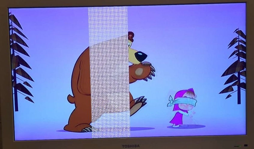

приветствую, пока не на руках телевизор TOSHIBA 32HL834R, , подскажите кто может сталкивался, в матрице или шлейфе проблема?
TOSHIBA LED
Model: 32HL834R
Panel: LC320EUN (SD)(V1)
LED backlight: 3660L-0373A 32 V6 Edge EHD Rev1.0 1 L-Type/R-Type
T-CON: 6870C-0368 Verv0.6
LED driver (backlight): KLS-E320RABHF06 C Rev0.0 6917L-0065C
PWM LED driver: BD9262EF
MOSFET LED driver: AOD482
Power Supply (PSU): PE-3900-01UN-LF
PWM Power: FSFR1800, FAN7930, A6069H (7)
MOSFET Power: K6A60D
MainBoard: 32AV833 Rev 1.03
IC MainBoard: MSD3704PX-ДА-SA , TAS5707L
Тuner: TDKT-G641D 75025625
Control: CT-90326
 Размер файла:  225.11 КБ
 Просмотрено:  188 раз(а)
  pLYYeLaxCF8uz4pSXAL4_-TbCFuk2QJd.jpg  106.15 КБ  Скачано: 231 раз(а)

если залит шлейф, нужно взять эпоксидную смолу двух компонентную, и нанести на край шлейфа (стык шлейфа и стекла). Восстанавливается легко. Знающие поймут.

Tipelo, а это и не совет. Человек пытается на пальцах выяснить, ремонтопригодность телевизора как Клиент. Состав вытянутый из интернета, без измерений, может там другая матрица вовсе. А то что написано выше, указано ЗНАЮЩИЙ поймет!.

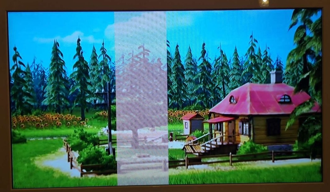

vbonev10, не надо умничать! не сталкивался, не в курсе ! проходи мимо! тел не на руках же ещё, объяснил!без таких умников как ты поднял несколько теликов с разными проблемами!! хотя особо не разбираюсь! остальным спасибо за советы! то есть по предположениям ,я так понял ,залита матрица??и уже в утиль???
причём на разных изображениях видно, что разные рисунки так сказать белены этой!
