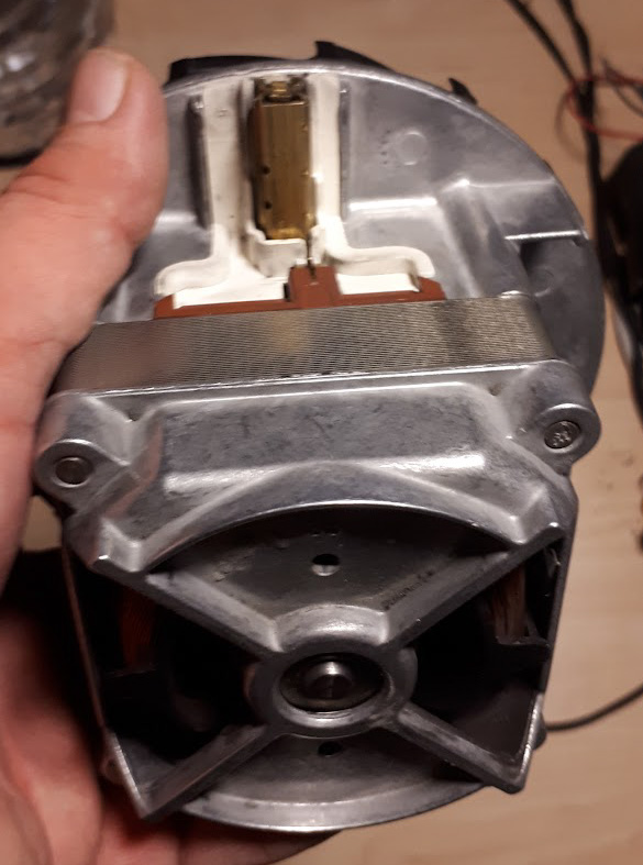

Добрый вечер,
может кто сталкивался, разборный ли мотор Philips HR 8572. Крыльчятка напресована, под ней пластиковая на двух заклёпках, а дальше не поиму, толи мотор заклёпан, толи еще чтото. Хочю разобрать и щетки менять. Надписей на моторе нету. Мотор не как у большынства пылесосов, щётки как бы вставленны при сборке.
Извеняюсь за ошыбки.

Ошибки ещё ладно, а вот по такому фото много видно, да...
Что там возле большого пальца, не щётка? Думаю если он и разбирается, то не снизу. Ставлю 70% что со стороны крыльчатки разбирать...

Думаю сверху провод отпаиваится и пружина вытаскивается вместе с щеткой.Хотя некоторые отпаивать не надо,там бывают "задвижки"(латунные листы),которые выдвигаются.Некоторые надо согнуть,чтоб вытянуть задвижку.

Не надо там ничего разбирать, все доступно снаружи ИМХО.
