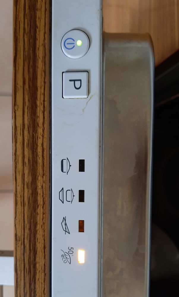

В посудомойке появляется ошибка - частое мигание кнопки включения и индикатора ECO.
Появляется не всегда, примерно в половине циклов мойки.
Тут https://www.how-to-repair.com/help/indesit-dishwasher-error-codes-and-faults-diagnostic-fault-finding/ пишут что это ошибка F08 Temperature timeout fault. И вроде бы можно подумать что это реле ТЭНа начинает глючить.
Но в моем случае когда была ошибка посуда всегда чистая и вода горячая. И ошибка похоже появляется только где-то в конце цикла мойки. Не смог отловить момент появления.
Эта та ошибка или что-то другое?
  dif.jpg  72.59 КБ  Скачано: 176 раз(а)

Удалось поймать момент выдачи ошибки. Это происходит в самом конце когда насос откачивает воду. Насос работает значительно дольше обычного. Если при этом открыть дверь он продолжает качать.
Слышно как он сосет воздух, а не воду. Потому что воды там уже нет. Вероятно есть датчик уровня воды и он не исправен. Пока не дошли руки до этого.
