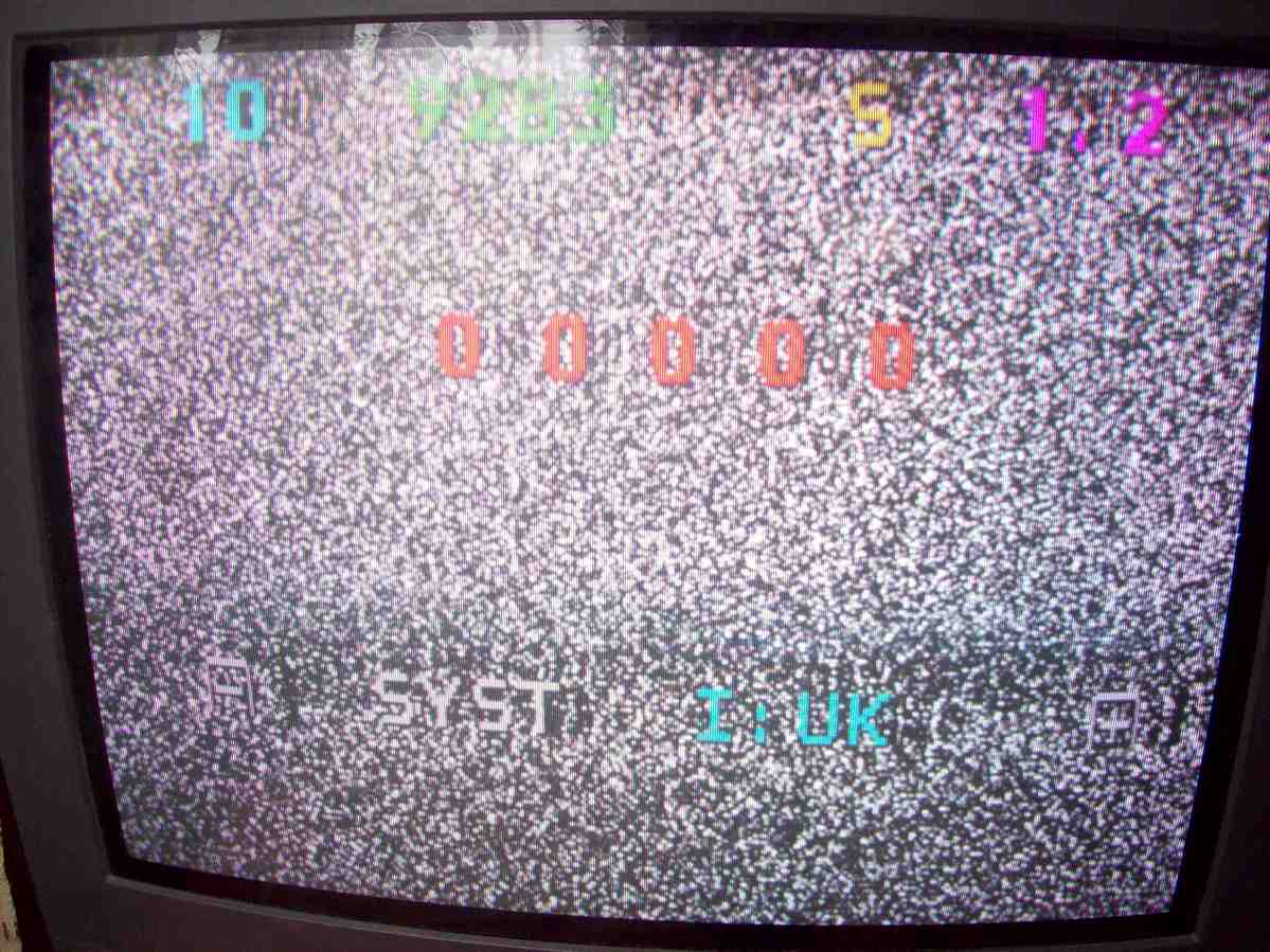

Доброго времени суток.
Телевизор филипс 21PT1542/58
шасси L6.1 AA
процесор SAA5290PS/126
память K6272K
Возникла следующая проблема:
Включается нормально но когда поработает пару минут пропадает звук и изображение и на кнопки не реагурует. Поменял транзистор 7505, начал работать стабильно, но когда отключить с помощью пульта то включить обратно уже не получается(хотя с кнопок на панели включается).
Сервисное меню показало информация как на фото.
В чем может быть проблема?
Зарание спасибо за помощь.

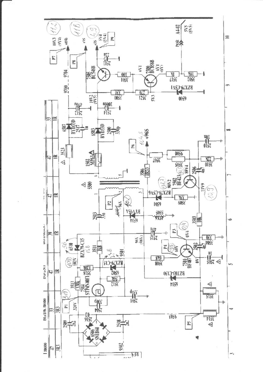

mishan4uk
Сообщения: 28
Сообщение #5 От 09/03/2017 18:17 цитата
валентин-сибиряк писал:
mishan4uk, а напряжения где? подшучивать, дразнить
Напряжения такие как на схема(обведенние)

Сообщение #8 От 10/03/2017 09:21 цитата
Поменять: - не С3514, а - С2514 и С2511. Если не поможет, тогда еще можно подумать,как приоткрыть 7505,чтобы на его эмиттере было 5V4 (согласно схемы),а не 4,9V(измеренное значение).

Сообщение #10 От 11/03/2017 08:46 цитата
Да,завышены, - это упущение с моей стороны. В этом случае, сначала, попробуйте поменять 2515.

Сообщение #11 От 13/03/2017 15:02 цитата
VStar47 писал:
Перепаял 2515, все без изменений(но напряжение на Р9 повисилось до 5,1В)((
Подскажите так должно быть, что спад напряжение на 6510 5В? Ведь ето стабилитрон на 15В.

Сообщение #12 От 13/03/2017 19:22 цитата
Если есть сомнение в исправности стабилитрона 6510, достаточно отпаять один его вывод и проверить тестером.
Возможно изменился номинал одного резистора - 3507,3505 или 3510 - и поэтому имеете 104,5V вместо 96V ?

Сообщение #13 От 14/03/2017 12:08 цитата
VStar47 писал:
Проверил номиналы резисторов3507, 3505(оба в районе 1 Ома), 3510(22,1кОм) и они оказались нормальнымы. Но 3511 пры замере показал 2,6к, а 3518 100к. После замены ничего не поменялось. Но заметил что сильно грелся радиатор транзистора 7504, после отпайки конденсатора 2501 телевизор запустился и радиатор ощутимо стал меньше греться и напряжение в Р2 стало 96В. Но остальные напряжение(низкие) не поменялись. Прыйдется ити в магазин за конденсатором и проверять дальше. Но почемуто вместо 2501 на 330р там стоял 152К 1kV.
Подскажите правильно ли я понимаю, что силовым ключом в етом блоке питания есть транзистор 7504, а управляет его работой транзистор 7501. А 7502 должен следить за уровнем напряжение 96В?
Если предположения верны то напряжение в Р4 93В вместо 60В можна обяснить то что транзистор 7501 недооткривается ы следовательно падение напряжения на 3508 недостаточное для обеспечение его на колекторе 7501 на уровне 60В..
