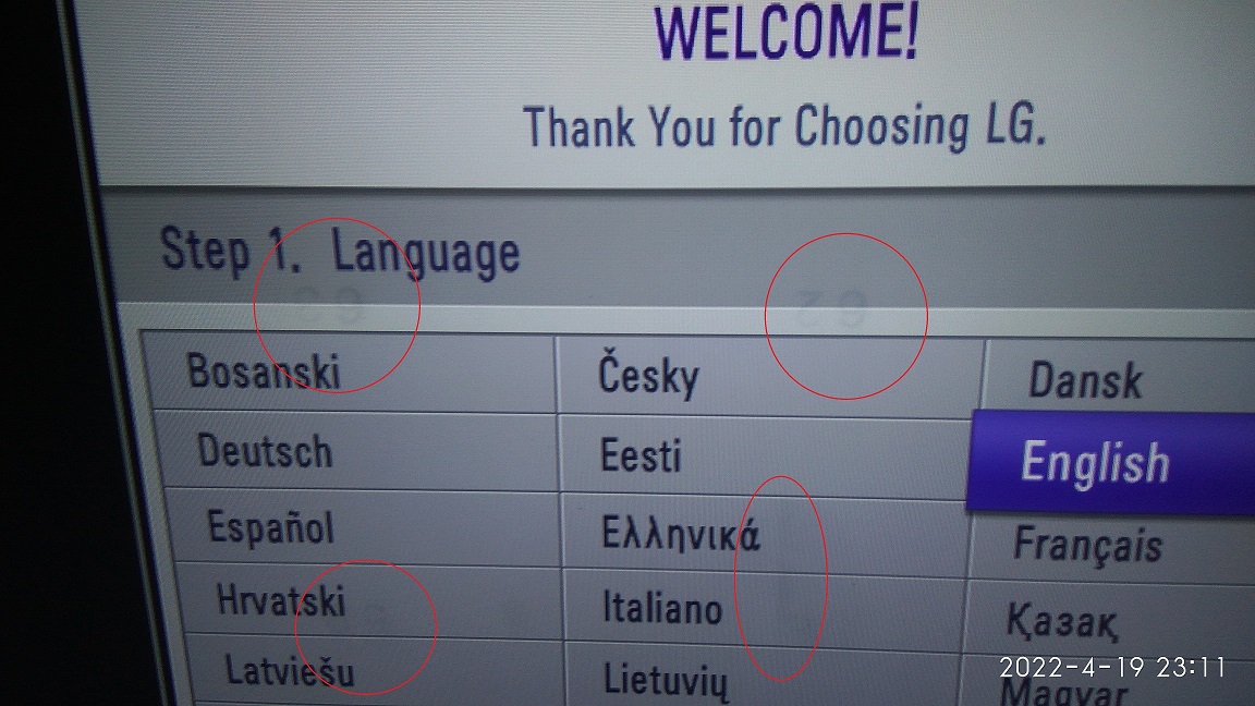

Код:
Model: LG 47LW4500
Chassis/Version: LD01U
Panel: LC470EUF (SD)(F2)
LED backlight: 3660L-0369A V6 Edge FHD REV1.0 1 64LED 610mm
T-CON: 6870C-0358A LG5820
LED driver (backlight): integrated into PSU
Power Supply (PSU): EAX62865401/8
PWM Power: AN7930B (PFC), 3BR4765JZ (Standby), L6599AD
MainBoard: EAX64290501 (0) EBR73156241
IC MainBoard: CPU: LGE107DC-RP , DDR: H5TQ1G63DFR-PBC, NAND: 01GW3B2CN6E, SPI FLASH: 25Q80BVSIG
Тuner: TDTJ-S001D
 Донор Philips 47pfl7404
Шаси:Q548.1E LA
Матрицу идентифицировать сначала не удалось.Кода трехзначного на корпусе и на бирках нет.На панели(именно на панели) только модель телевизора и серийный номер.Но судя по году выпуска и модели панель LC470WUF-SBA1 t-con 5780с-4000H 4 канала 10бит.20 ламп.
Действия.
Стекло встало по размерам норм.Под боковые уши в рамке вырезано.Под шлейфы планок тоже все подрезано и норм.Длины шлейфов к коню хватает.Матрица перевернута,подключено.Все работает.Изо перевернуто.В сервис меню майна шасси LD01U делаем "мирор" и инстоп.Результат.Изображение логотипа норма,далее опять перевертыш.Больше от майна ничего не получить.Ставлю майн шасcи LD33 ,переворот - и логотип, и изо нормально перевернулось.Вывод: сам майн LD01u перевернуть изо не может.Возвращаю майн LD01U и опциоником на коне переворачиваю изо.Все получилось.
И вот проблема.

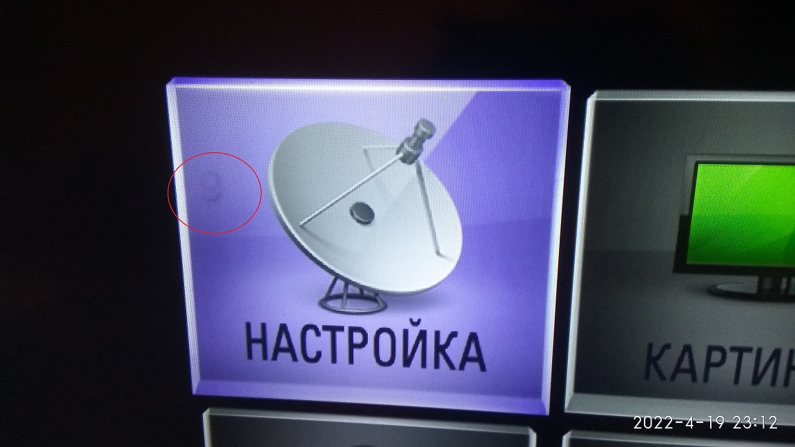

 Обнаружил что на светлых участке изображения слабо просвечиваются какие то цифры какой то таблицы.От 48 до 64.Что это?Кто знает?Такое никогда не видел.Менял майн обратно на LD33 и там такое же.Я так понимаю это сигал от коня какого то теста?Возвращал опционик на коне обратно таблица все равно просвечивает.К с таким встречался и как решили?
Фото в архиве
 Размер файла:  217.01 КБ
 Просмотрено:  178 раз(а)
 Размер файла:  264.02 КБ
 Просмотрено:  211 раз(а)

Это может остаточное изображение выгорело ? На древних матрасах бывает

Включаешь на полдня очень энергичное, цветастое видео. Чтобы прям все рябило и сверкало. Должно все пропасть.

Мож в прошлой жизни тв в банке висел в электронной очереди(например) вот и выгорело,тут за полдня не вылечить.
Был такой с таблом курса валют ни как не вылечил

Висеть вряд ли где мог.Там изображение цифр в таблице зеркальном отражении.Хотя нет может и висел.Цифры не в зеркальном а в перевернутом.Кидайте ссылку на видео по лечению.Кстати в атономе без майна таблица с цифрами также видна.Точнее не то что видна постоянно а вот начинает заливать белым тестовым полем справо, сначала видна потом начинает рябить и пропадает.На цветном не видно.Видно на сером-белом. На подкинуть другого коня нет.Буду пробовать еще опциональными резюками.Я посмотрел их там не мало.Не только у 51пинового ЛВДС.

Владимир107, 101% это ,,память,, матрици,, Лечиться, но сложно, долго и 50/50!
