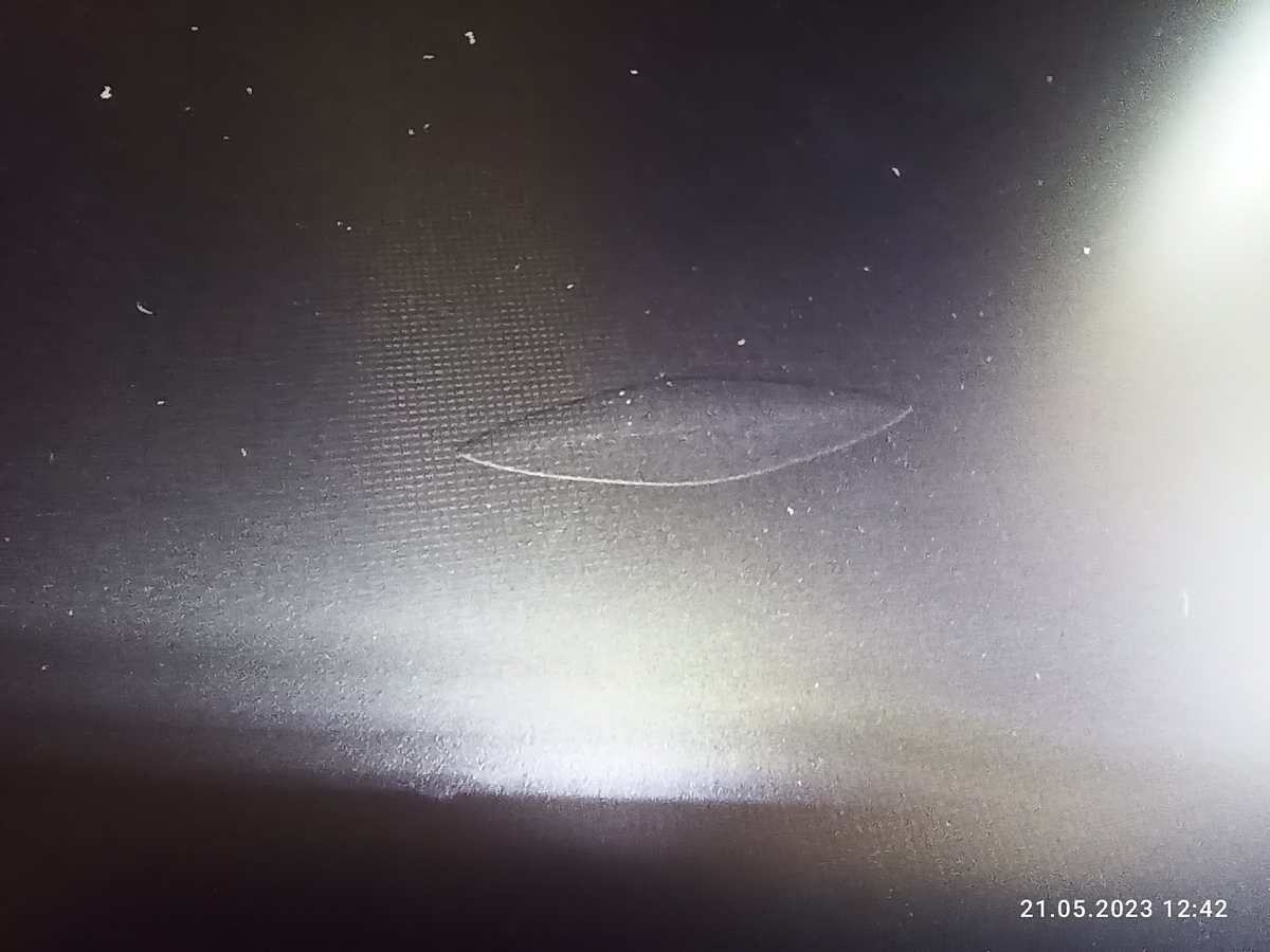

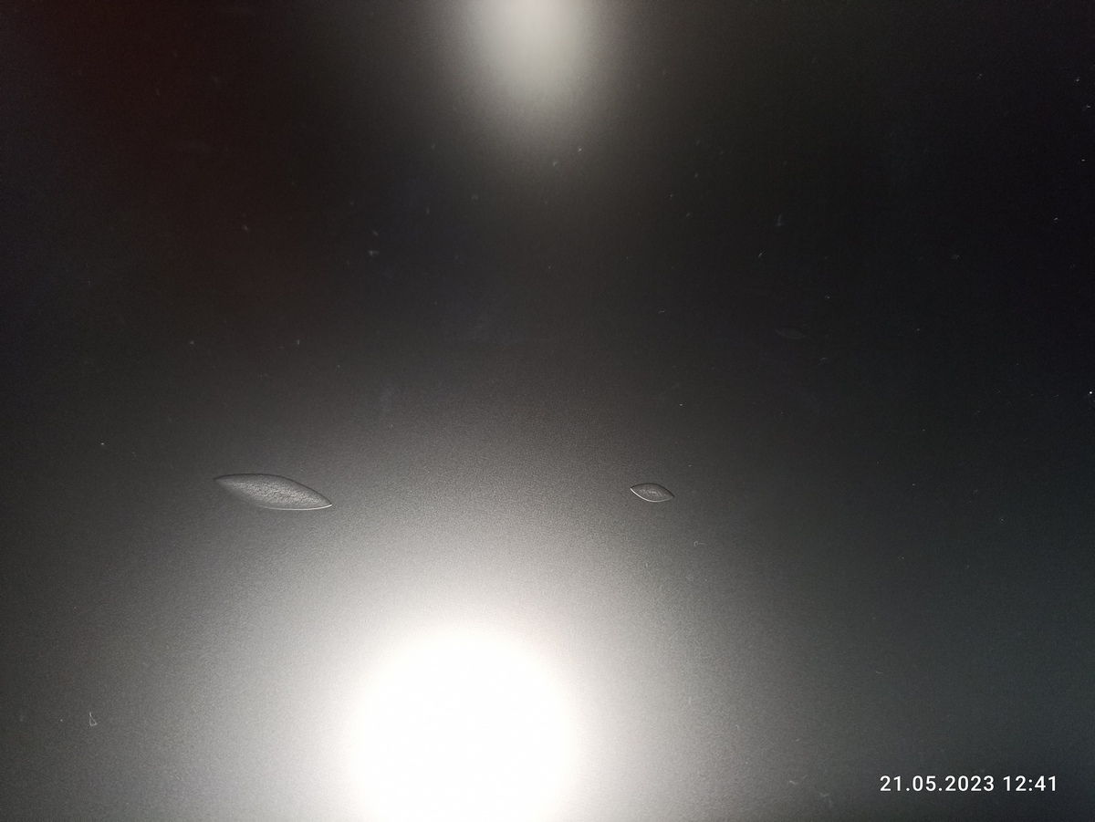

Сообщение #170 От 23/05/2023 21:07 цитата
Здравствуйте,Знатоки. Помогите домашнему мастеру. Был приобретён неисправный (не включался) телевизор Samsung LE32R82B,с целью ремонта и на дачу. Не включался-отремонтировал,включается. Обнаружил ещё неисправность гамма-корректора,заказан,ждём. Но вот что смутило,наличие неких ромбовидных вздутий на наружней плёнке матрицы. Фото прилагаю. Таких вздутий на экране 5-6,разного размера. Самое интересное,при просмотре,эти вздутия никак себя не проявляют. То есть,их не видно. Хотелось бы знать,что ЭТО,как ОНО рождается,не опасно ли,и можно ли от ЭТОГО избавиться? Спасибо.
 Размер файла:  296.09 КБ
 Просмотрено:  146 раз(а)
 Размер файла:  327.2 КБ
 Просмотрено:  134 раз(а)
 Размер файла:  281.72 КБ
 Просмотрено:  177 раз(а)
