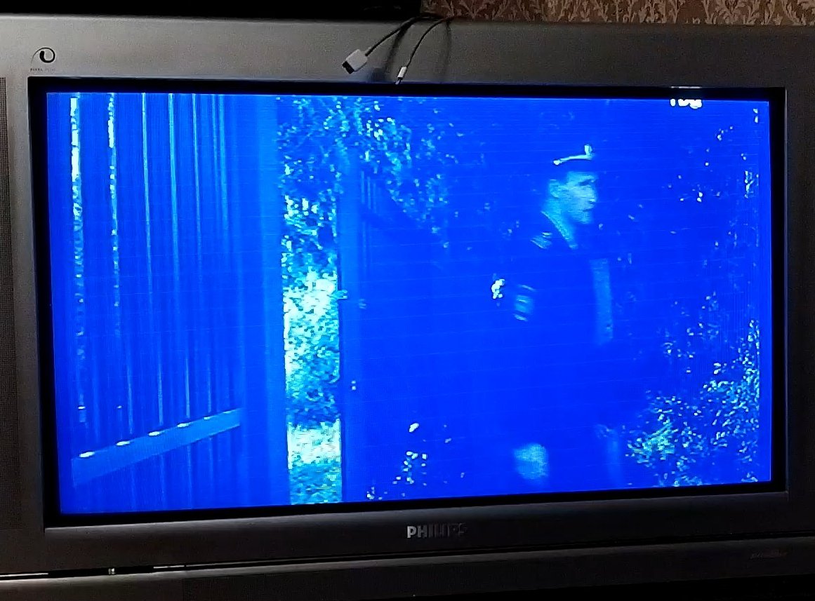

Сообщение #34 От 16/03/2026 19:01 цитата
А вот и трубка похоже приехала. В сентябре появился синий фон с ЛОХ. Потом пропал вместе с синим цветом. Мне все не было желания ворочать 80кг и только сегодня наконец переставил и вскрыл.
Итого на момент вскрытия - нет синего цвета.
На плате кинескопа никаких аномалий не нашел
Померял напряжения катодов R - 160в G - 160в B - 95в
Перерезал дорожки R и B катодов и поменял их местами - все то-же самое красный цвет есть, синего нет.
Похоже синяя пушка все.
(на фото, как это было в сентябре)
  VID_20240904_191126.mp4_snapshot_00.25_[2026-03-16_18.51.58].jpg  154.79 КБ  Скачано: 41 раз(а)
Сообщения: 17873
Сообщение #35 От 16/03/2026 21:02 цитата
Найти прострелятор и прострелить мож и поработает сколь нибудь,потом уже на помойку железно.Можно накал увеличить на 1-2 вльта
