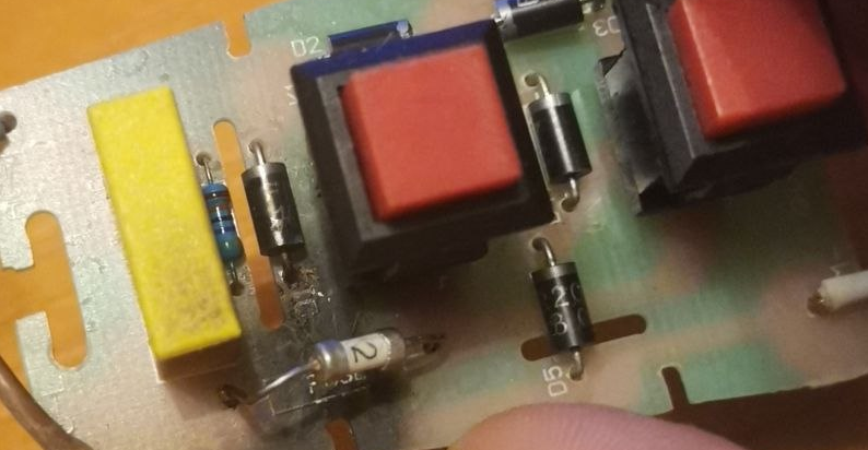

Сгорел блендер Браун модель номер MQ 5235 220-240 вольт 50 герц 1.000 Ватт, а именно предохранитель тепловой из керамики, цифры и буквы указаны на корпусе не читаемы, просто лопнул. Подскажите пожалуйста, может быть скинет кто-нибудь схему либо подскажет на какой термопредохранитель можно заменить.

Если блендер сгорел, то замена термопредохранителя не поможет.
Если предохранитель просто лопнул, с лупой надписи должны читататься, а если взорвался, то нет. В пятерочке лупы на шнурке в зале!

Соединить напрямую и посмотреть запуститься ли он мож уже и не нужен будет предохранитель

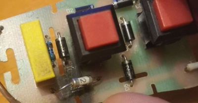

Парни всем привет У меня вопрос чем лучше соединять-то просто я купил , не заводится машинка, скину фото, сек

Предохранитель надо пожирнее а там электрончики сами найдут слабое место если таковое есть

1.000 Ватт--моща а там пред на 2 ампера подмигивание

Что еще могло сгореть, сгорать нечему, моторчик и 2 кнопки?

Кнопки прозвонить можно это не проблема+там диоды есть,ну а если моторчик сгорел то проще купить новый девайс он меньше 40 долл стоит-не стоит на него столько времени тратить
