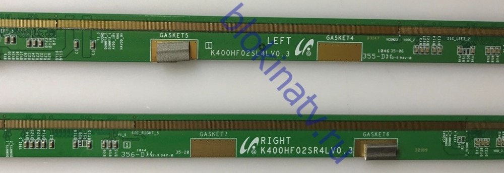

EDL_4LV0.3 - это же вроде "старый" TCON.
А узнать за что каждый контакт отвечает?
Или наименования?
| -во контактов — копия.jpeg |
| Описание: |
| Размер файла: |
255.09 КБ |
| Просмотрено: |
159 раз(а) |
