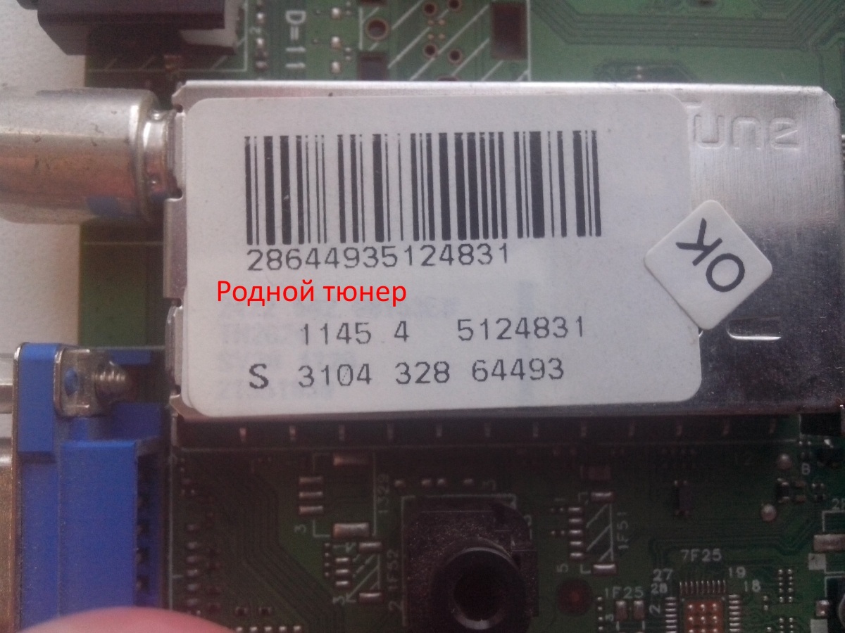

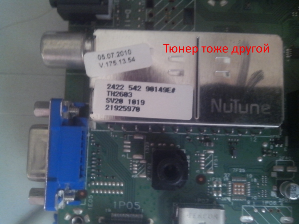

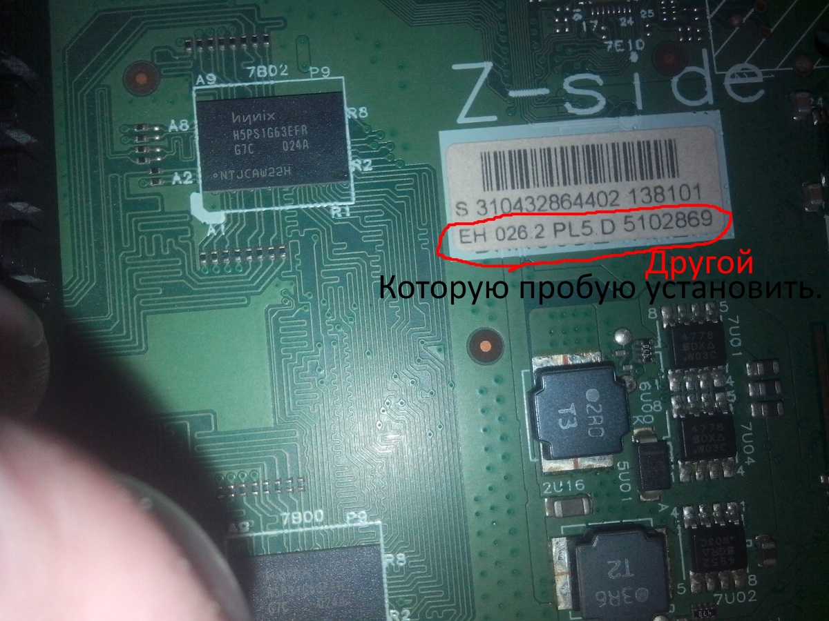

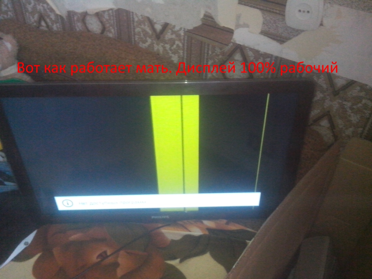

Матрица LCD LC320EUH-SC6
Шасси Q552.1E LA
После замены материнки стал показывать как на картинке, Залез в СМ в надежде изменить тип дисплея, нажал что-то связанное с дисплеем но не то что надо, Теперь просто осталась одна полоса. На пульт реагирует (вкл и выкл ) в СМ не входит. Заменил епром со старой материнке - ни чего не поменялось, Заменил Флеш первый раз включился почти нормально ( частота развёртки как бы упала) я его выключил и теперь при вкл опять просто вертикальная полоса, . На пульт реагирует но в СМ не входит. Дайте совет в нужном направлении . Я уже готов повторно мать заменить.

Шлейфы смотрел
sere vfrcbv
Сообщения: 11
Сообщение #163 От 12/05/2015 19:57 цитата
Да. Даже пробовал другую мать подкидывать дисплей рабочий.. У меня теперь проблема как сделать так как было до того как я залез в СМ. Теперь то я вообще ни чего не могу сделать .

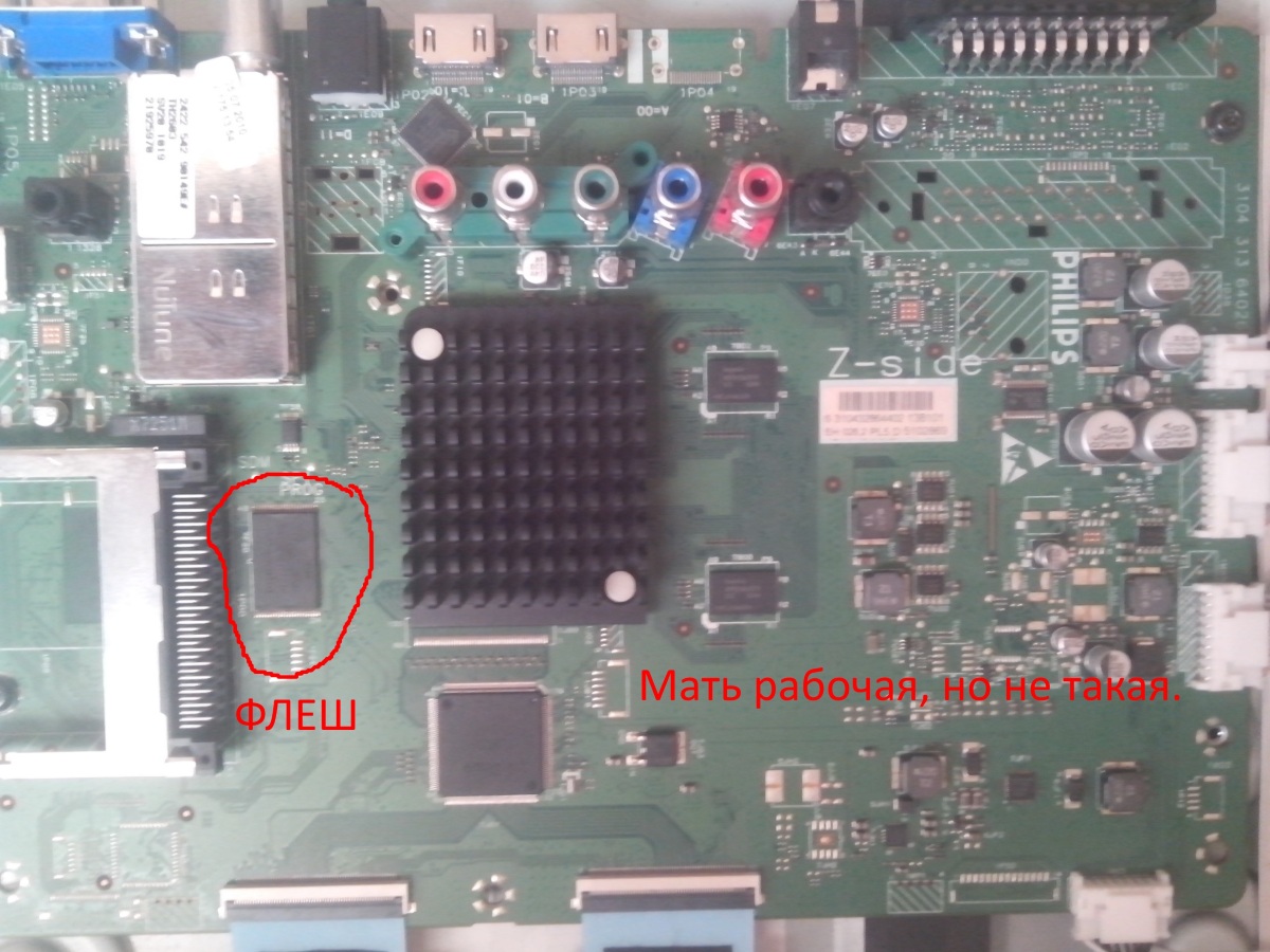

Сообщение #164 От 12/05/2015 20:03 цитата
а епромку читал
Иван Зенин
Сообщения: 6784
Иван Зенин
Сообщение #165 От 12/05/2015 20:08 цитата
sere vfrcbv, почитай в мануале как правильно код дисплея вводится.
egor22
Сообщения: 80
Сообщение #166 От 12/05/2015 23:13 цитата
Тебе надо епромку перешить, а то что ты обвел на фото это не епромка а спиай флешь! а что было с первой материнкой?
srs
Сообщения: 177
srs
Сообщение #167 От 13/05/2015 09:20 цитата
sere vfrcbv писал:
Заменил епром со старой материнке - ни чего не поменялось, Заменил Флеш первый раз включился почти нормально .
Все настройки... код панели, опции и тд и тп находятся в епромке...так что как ты её менял не понятно...
Что ты имел ввиду "флеш" если спайку то и хер синей, а если нанду -то верни родную на место, а то поимеешь дополнительные проблемы

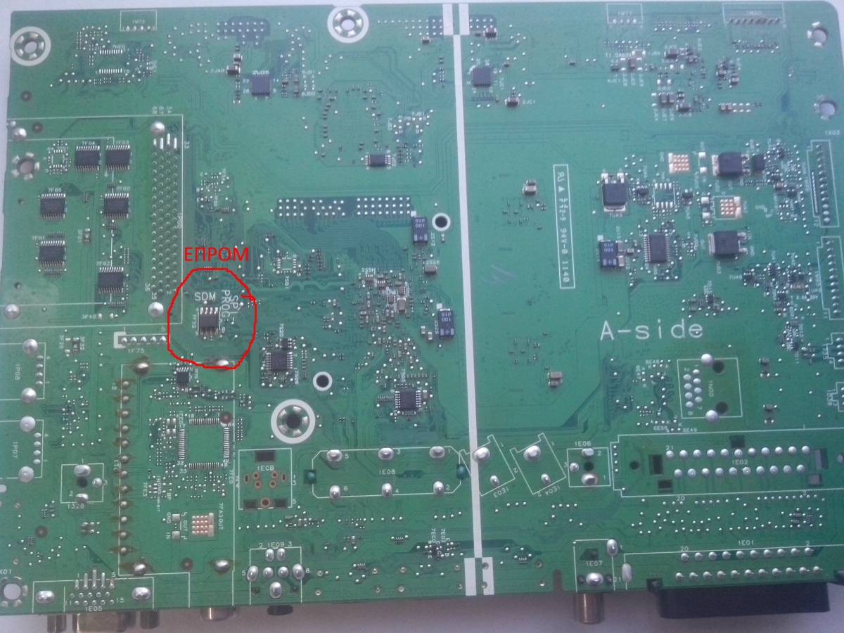

я понял, только теперь я не могу войти в СМ. Пульт только включает и выключает. А можно просьбу , обьясните где на материнке находится епром, 25Р05 я думал что это она. . можно на фото объвести её .

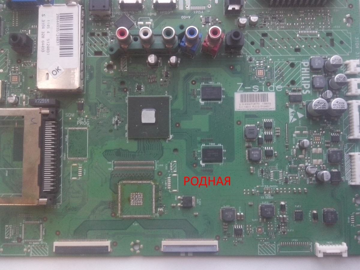

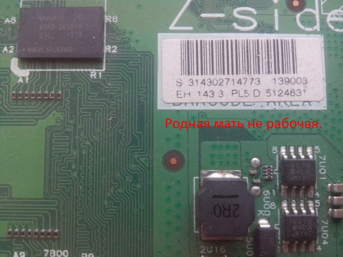

с первой материнкой, подключали комп через разьём VGA видели как проскочила искра. И больше телек не включился. Как я понял сдох проц.

покажите пожалуйста где на материнке находится епром.
iv-9
Сообщения: 6390
iv-9
Сообщение #170 От 13/05/2015 14:15 цитата
Пилец...Схему бы хоть открыл.
Main NVM M24C64 (7F58)
TCon NVM M24C32 (7J02) - если TCon на SSB.
Разберешься? голливудская улыбка
