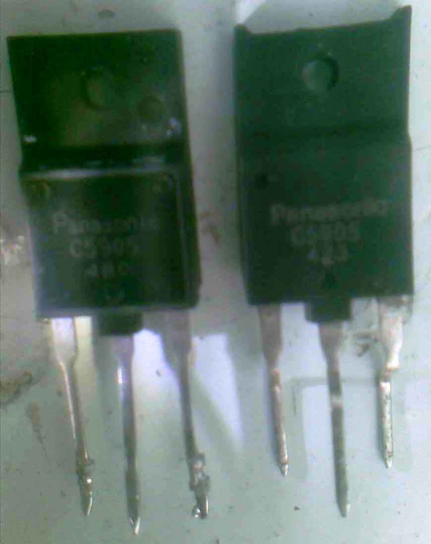

Притащил С1-67 посмотрел на входе и выходе ТМС-а . Остроканечные импульсы .Не поверил Осцилу Сегодня вторым С1-67 на работе просматривал на четверке вход , выход ТМСа , накал . Все показывал как на схеме прямоугольные импульсы с параболическими завалами . А на этом телевизоре опять остроканечные .Размахом 60 v входе ТМС и 12 v на выходе . И привезли НОТ SC5905 . Но левак - надпись нанесена не лазером а штампована краской . На входе предоконечного транзистора еще раньше заменил подозрительный сондер 10х25v с плохим ESR . Рис импульсов и фото HОТа (поскудненькое - мобилкой) вставляю .Все кондеры в обвязке НОТа поверил мегометром и RLC .Плохих не нашел .

Такой НОТ с надписью краской работать не будет ?

.А НОТы с лазерной гравировкой надписи поддельные попадались ?

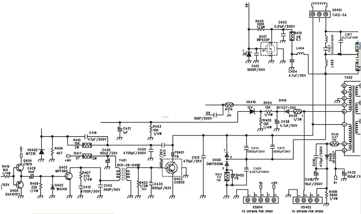

vladgor, ну вот, у тебя не правельная форма импульса!! значит уже определились где копать, должно быть прямоугольная , схема на сей девайс есть?
vladgor
Сообщения: 67
Сообщение #49 От 14/02/2012 23:23 цитата
Вот вырезал кусок -
  29KF 1.jpg  60.91 КБ  Скачано: 357 раз(а)

vladgor, ВВ кондеры проверил?

NikolaiMalaxov, И меете ввиду в коллекторе НОТа -проверил .Правда я включаю его без НОТа . И импульсы мерил без НОТа .

D400?
ДОБАВЛЕНО 15/02/2012 00:34
FB401 у тебя сгорел?а FB402 цел?

FB401 и FB402 целы и D400 тоже .
