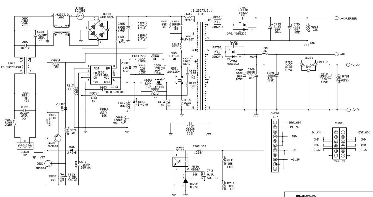

Всем привет.
В продолжении темы ... Benq FP91G, вкючается на 3 секундыи гаснет.
Аналогичный аппарат
Плату пропаял. Была вздутая емкость С712 поменял ( затем заменил все электролиты)
Вместо +3,3В замерил -3,3
вместо +5 В .... +1,7В
на вторичной обмотке импульсы есть и меняются (дежурка/рабочий)
Вокруг стабилизатора IC701 (L11170) потемнел текстолит.
Куда копать.

Симба, щуп общий при измерении на землю надо ставить а не куда попало.

Симба, Нормальные у тебя напряжения. Щуп стоит на +3.3 меряешь ты землю и +5. 5 - 3.3 = 1.7 с арифметикой полный порядок.

Lenchik, Спасибо, ошибся, по аналогии с КРЕНкой относительно средней ноги померил.

... Так как +5.0 +3.3 в норме, дальше по схеме.
Рабочих Ламп по рукой нет, проверку с подкидыванием ламп пропустил.
Проверил транзисторы инвертора . Два биполярника Q815 и Q816 пробиты на сквозь (С5707). Конденсаторы 0,22 *160V пока только выпаял, проверю на днях.

Симба, мучал ты его долго. В том канале где пробиты 2SC5707 проверь и полевик. Там какой то IRF вроде стоит, регулирует напряжение питания на инвертор.

Волшебная картинка помогла. Включил и все заработало. классно! Наверно зря менял транзисторы подмигивание

Эти бэнки обсосаны уже много лет назад. Это типовая неисправность. Инвертор у них кривой, сильно греется. Отпаиваются конденсаторы пробиваются транзисторы. Вывода у конденсаторов так обгорают, что припаять тяжело, поэтому их обычно меняют, все подозрительные пайки пропаивают и ставят новые транзисторы. И так до следующего раза. Навсегда бэнки не ремонтируются.
