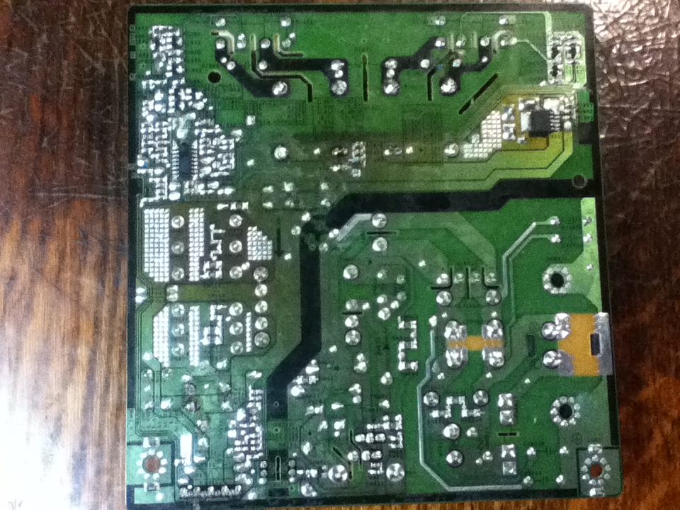

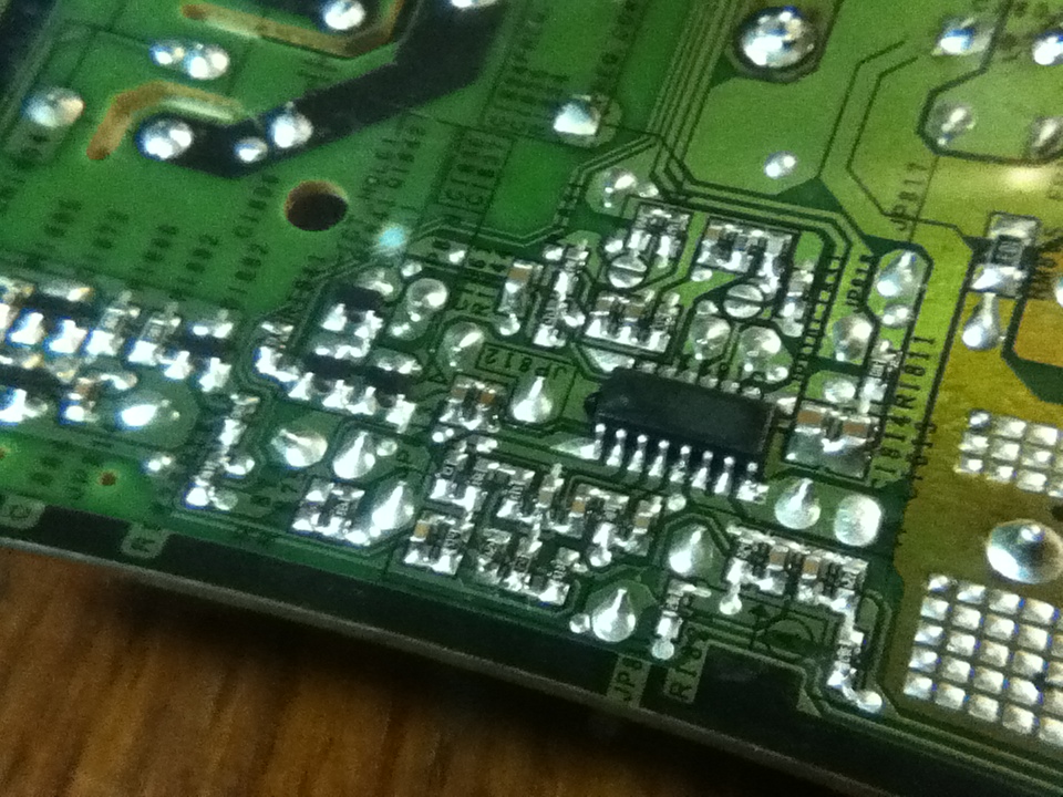

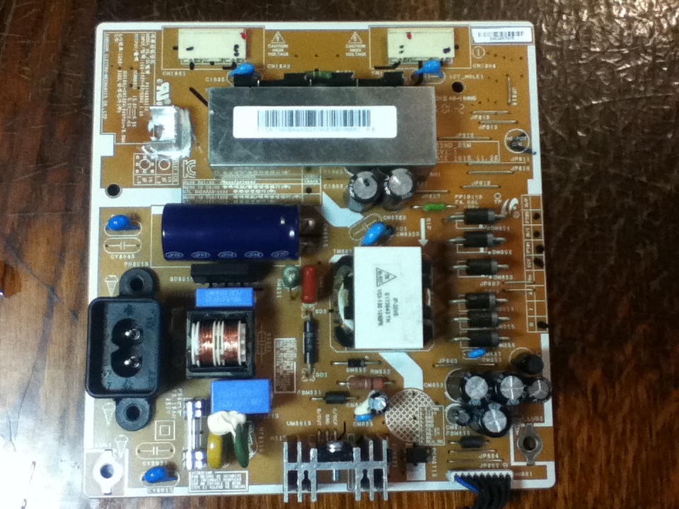

Доброго всем времени суток! Ребята, помогите разобраться! Шасси I22HD_BSM REV1.1
БП и Инвертор - PSIV680511A
БП - STRW6053S
Инвертор на ШИМ - SEM2005
Раскачка ТМ инвертора - STU312D
Были заменены все лампы(розовое свечение), трансформатор инвертора ТМ-091851 на TMS91429CT (перекос 40 Ом), транзистор раскачки STU312D на STU309D, литы в инверторе и БП. Светодиод могает (и моргал) 5 раз.
Инвертор собран на ШИМ SEM2005. Вот замеры напряжений и фото БП:

Сообщение #7 От 13/06/2014 00:39 цитата
Электролиты, конечно, не вышли из строя. Они были заменены на свежие просто потому, что не понравились улыбка
В трансформаторе налицо межвитковое.
Лампы были заменены так как одна сдохла, а остальные были севшие и так же требовали замены.
Подозреваю, что ШИМка уходит в защиту из-за транса, так как он отличается от оригинала бОльшим сопротивлением вторичных обмоток.
ДОБАВЛЕНО Четверг, 12 Июнь 2014, 23:40
Вот и хочу понять, как это компенсировать. Поможете?

Сообщение #10 От 19/06/2014 00:27 цитата
Проблема решена заменой трансформатора инвертора идентичным.
