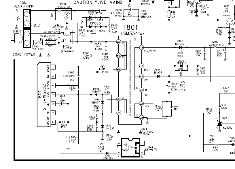

Ребята,помогите проффесиональным советом.В телеке после грозы выгорели STR-W6753,LTV-817C,D815,817,R804,806,807,808,810.Все это я заменил,но блок питания не запускается ,на 4 ноге STR 14в и он сильно греется,проц.TDA 9346PC/N3/3/1960 DW9346/N3/3/EB если вылетел проц,можно ли его заменить на другой для этого шасси,данных на этот проц я не нашел.Спасибо.
А на кой тебе данные? Берёшь любой проц из любого шасси серии CP-185... и все дела! улыбка

откидаеш все нагрузки и вешаеш лампочку.
