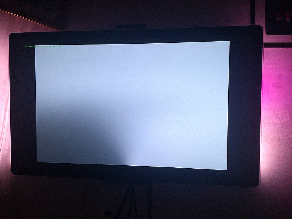

Дата производства конец 2010 года, куплен в середине 2011го, был перевезен в коробке, аккуратно, в конце 2011го, после чего висит на стене уже год, и вот недавно внезапно вылезло такое затемнение...
+ На ярком белом экране - сильно заметное довольно частое мерцание по всему периметру, раньше такого не было...
Подскажите пожалуйста, что это может быть?
Справа недавно что то случилось с подсветкой, постоянно горит розовый в верхней части...
В общем разочарование полнейшее в Филипсе... А еще всего лишь 1 год гарантии... ((((((

накрылась подсветка

умора Она и есть - светодиодная. Попадался такой девайс. Тоже снизу и слева. Так что это "какашка" дешевая, Российской сборки.....и убиваемая. Для 46" го Фила - 40 т.р. дешево

У тебя не светится часть светодиодов в подсветке матрицы, хватит лирики, неси в ремонт или зови мастера...

Кому-то предстоит нудная ,скрупулезная работа по ремонту линейки...

semvictor, Кому-то предстоит нудная ,скрупулезная работа по ремонту линейки.
Фигня - там рвутся напыленные проводники на алюмин. подложке. Вычисляются на раз - еж с умом подойти.

CHETLAN, Сам делал. С АСЦ привезли, так как у них блин, менять нечем было. смех

Где это там ты такое видел,если не секрет?... "рвутся напыленные проводники на алюмин. подложке"-сам придумал или подсказал кто?Сам хоть раз это видел "вживую"?C каким умом ты сам туда подходишь?Закусывай перед писанием такого бреда...Работа очень нудная,но эффективная-чего скрывать?
