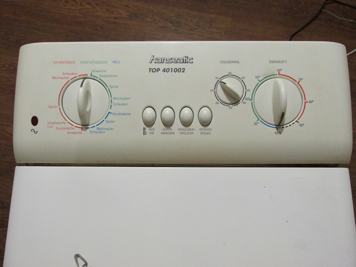

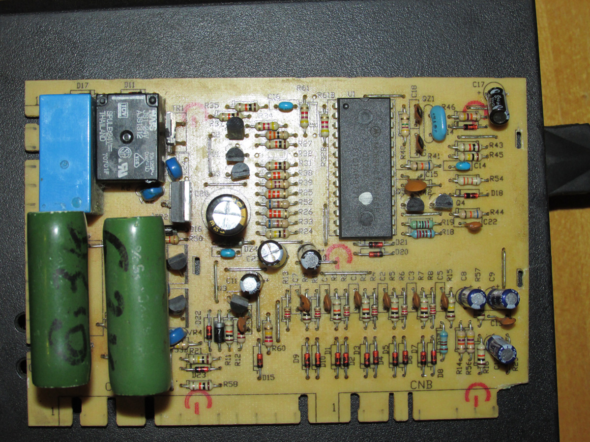

Заметил что при переходе к последней операции, отжим, СМА нормально откачивает воду, но в момент включения повышенных оборотов на отжиме двигатель начинает необычно громко гудеть и обороты отжима не увеличивались. Сначала это было не всегда, случались случаи нормального отжима, но потом отжима не стало. Разобрал, плата без маркировки , но судя по фото точная копия ARDO МодульDMPA10 сбазы данных.Что было на плате: сгорел R 51a- заменил оба по 6.3 кОм. На реле К2 было пониженное напряжение 16 В вместо 24 - заменил С20 напряжение выровнялось, но на К1 при включении отжима 24 В так и не приходит.Проверил работу реле К1 и К2- ок. Проверил ключи Q1,Q3 работают.R 59 -живой. Почитал все темы с подобными проблемами , но ответа не нашел. Прошу помощи специалистов, я понимаю дрова старые, но очень хочется и нужно отремонтировать.

mikola73, остаось проверить zd4, U1- 4,5вывод,двигло.
