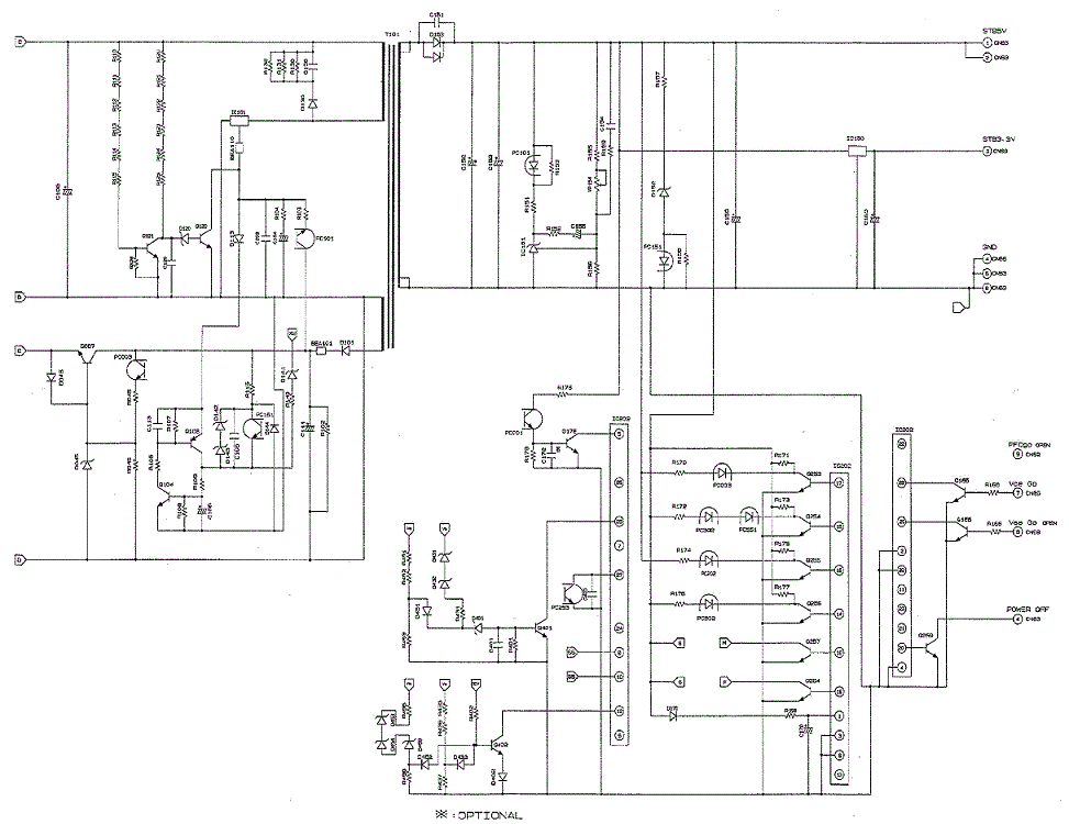

Уважаемые форумчане, помогите опознать туннельный диод D401, и транзистор Q401, согласно Service manual, стр.54.
Стоит в обвязке IC202 защиты блока питания.
Смотрел мануалы на 7200, 7300, 7500 модели, нигде нет Parts List. рёв в три ручья

eduard2, За название шасси спасибо, честно искал , но не нашел!
Мне надо марку диода, согласно Parts List, нужно на что-то заменить, не хочется самодеятельностью заниматься!
А опознал очень просто, по условному обозначению на схеме.
Диод ограничивает Vs + Va поступающие на базу ключа Q401, дающего сигнал на IC защиты, что все OK.

Сообщение #6 От 02/06/2015 21:46 цитата
Ну, пока видно, что D401 - просто стабилитрон для порога срабатывания ключа Q401. Сами детали отсутствуют? Нет маркировки? Или можно сделать хорошее фото?

Сообщение #7 От 02/06/2015 21:48 цитата
Все на месте, только дохлое! Маркировки нет. Только не стабилитрон, а именно туннельный диод. Условное обозначение у них разное и на схеме и на плате.

Сообщение #9 От 02/06/2015 22:16 цитата
Ну, да. Смотрю, прям вся схема усеяна туннельными диодами. смех Даже в параметрический стабилизатор затесался. классно! И включение классическое для них. голливудская улыбка
