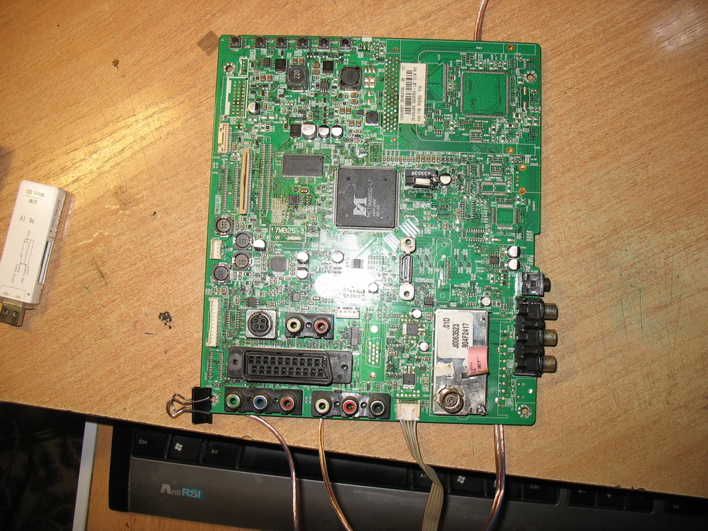

Телевизор LCD+DVD
FINLUX 19FL857VUD2
Main 17MB25-3 V1
CPU MST9WB6GQ-LF
FLASH MX25L1605
Телевизор был в рабочем состоянии , ребенок запихнул в щель DVD посторонний предмет.
Аппарат был вскрыт и неумелыми действиями отломили кварц вместе с площадками.
Аппарат был включен с отсутствующим кварцем.
Не включился. После чего кварц припаяли как вы видите на фото . Но аппарат не заработал
При подаче питания загорается светодиод stb . Горит постоянно 20сек. Экран вспыхивает серым цветом 3 раза потом гаснет и диод stb начинает мигать раз в секунду .
Первоначально была мысль что слетела прошивка , нашел прошивку именно от данного аппарата , залил , ничего не изменилось
Проверил напряжения на TP 3,3в , 5в, 12в . Все в норме.
Кроме напряжения 8в . Когда горит стб 8в есть , как стб замигал 8в исчезает до 0в.
Возможно ли что в сам cpu заливается прошивка и она слетела именно в процессоре . И для чего на плате разъем с tx/rx разъемом.
Куда дальше копать господа. На помойку выкинуть жалко , мастера не берутся слишком геморно а выхлоп маленький.
Подскажите пожалуйста , опыта мало.

lexx2810, а,что за сопли на кварце?

История не похоже на правду кварц снесли, тюнер паеный,.С чего решили что кварц рабочий сумашествие
Я кто му то что 8в как раз через стаб питается.

Кварц приклеен к черным деталькам , на нем самом соплей нет.

Кварц менял , ставил на 16 mhz, ничего не поменялось . Стоит 14,3 .
Тюнер не паяли. Смысла врать нету.

Нормально опиши телевизор в дежурке 8в есть, 12в.Включаешь телевизор 8 пропадает,а +12 vcc?

Можно ли таким образом паять кварц и будет ли он работать.

Дежурного режима нет , при включении в течении 20 сек пока горит диод есть 8в. После того как замигал 8в отсутствуют . 12в есть всегда.

Схему глянь U122 Как так +12vcc есть а 8 нет.Линейный стаб не управляемый.Смотрим шину+8 позваниваем относительно GND/
ДОБАВЛЕНО 17/01/2016 01:10
Работоспособность кварца проверяется Осциллографом!
На сколько кварц родной был?

На U122 на входе нет 12 в. Ищу. Кварц стоит родной на 14,3.

На U122 На входе в момент включения есть 12в . Но напряжение 12в пропадает с частотой 2сек. До того момента пока не замигает диод стб . После того как диод замигал скачки напряжения 12в пропадают и напряжение равно 0в. Тоже происходит и на U123 , 5в скачут.
ДОБАВЛЕНО 17/01/2016 02:21
С прыгающим напряжением 8в разобрался . 12в приходит на Q156 управляемый ключ , А управляется ключ сигналом mosfet control / и этот сигнал приходит импульсами а потом ключ закрывается.
Схема здесь на картинке. https://yadi.sk/d/n9W238iFn9BJq
А без него, что-то меняется?
lexx2810
Сообщения: 17
Сообщение #11 От 17/01/2016 01:49 цитата
Замкнул входы выходы на ключах mosfet control q156, q157. Соответственно появились стабильные напряжения 8в на U122 и 5в на U123 . Ничего не изменилось . Диод стб так же горит 20 сек потом начинает мигать и так по кругу.

Да , при отсутствующем кварце светодиод просто горит на половину свечения.
Когда прикасаюсь щупом к ножке кварца диод стб прекращает мигать и гаснет..

Сообщение #12 От 17/01/2016 02:12 цитата
lexx2810 писал:
Значит вероятней , что генерация все-таки на нем есть.

Прошивка могла слететь и другая, там их несколько. улыбка Для начала - EEPROM типа 24C32 там нет? Если есть, подкинь хотя бы чистую. А может MStar...

EEPROM стоит 25 SPI FLASH . Её сразу перешил прошивкой с оригинального аппарата. Свою тоже сохранил. При пустой флеши или не припаянной , стб светодиод горит постоянно.
При прошитой , светится как описано выше.
ДОБАВЛЕНО 17/01/2016 11:42
В самом процессоре тоже чт то есть и как туда добраться и что заливать для меня загадка.
Не надо путать эти вещи. Даже в твоей приложенной схеме присутствует 24С32. В других ТВ с этим процессором тоже 24С32 присутствует. Еще и MStar с Serial Flash. Твоей одной SPI для работы ТВ недостаточно.

Да нашел , а за что отвечает эта микросхема.
ДОБАВЛЕНО 17/01/2016 15:48
Но эта микросхема не программируемая . Напряжение 3,3в на 8 ноге есть , импульсы с 5 ноги идут . я правда не понял что за импульсы.

Вот привязался к "флеш памяти". Речь идет о EEPROM (NVM). Очень даже программируемая и прошиваемая. улыбка Если нашел ее (24C32), попробуй поменять ее чистой. Или очисти родную, но прошивку предварительно сохрани. В твоем случае лучше другую чистую попробовать, а с родной не играться, чтоб потом вернуть без проблем можно было. улыбка

Попробовал , очистил , ничего не изменилось.
