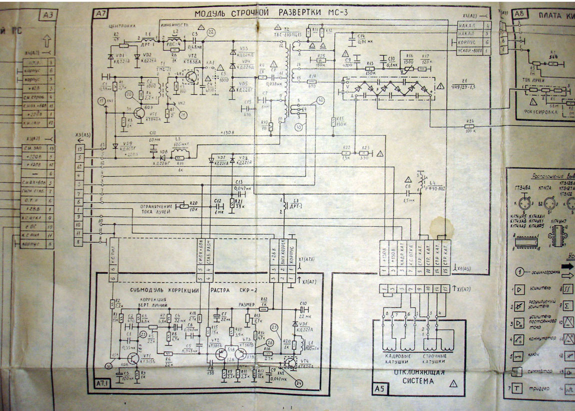

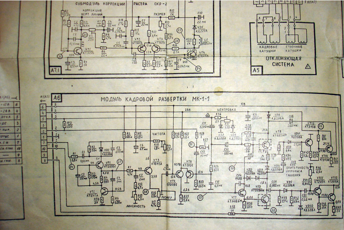

Доброго времени суток. Телевизор Садко Ц380 - заужено изображение по горизонтали. . В модуле строчной развертки регулировал катушку L2 " линейность" , но это немного вытянуло (на фото). напряжение на блоке питания в норме (сравнил с данными по схеме). Ремонтом телевизоров не занимался. Подскажите как можно отрегулировать, растянуть изображение по бокам. Заранее благодарен

А как будешь ремонтить,паять умеешь смех
Ну замени для начала VD5 в А7

В МС3 субмодуль стоит СКР-2 ,там по русски всё написано

Vitaliy777, А7.1
А это зачем?

Поиграй с ёмкостью С4---С5!

Да,для начала нужно смерять напругу +В.и 12 вольт

регулировка подстроечных резисторов в СКР - 2 ничего не меняет по горизонтали
ДОБАВЛЕНО 30/01/2016 20:58
Напруга в норме + 130, + 28, +12. Завтра попробую варианты с кондерами и диодами. а так спасибо за советы

стоит СКР-2
,подкинь субмодуль,если есть подшучивать, дразнить

Тута либо дрт в обрыве либо транзюк 829 +подстроечники прозвонить не помешает

Потому что это первейшая причина проблем с размером в этих телеках.
Самый дебильный совет, если конечно они исправны - увеличивать размер за счет длительности ИОХ вместо того, чтобы найти и устранить неисправность.

На одном из выводов С8 нет кольцевой трещины ?
Абсолютно согласен. ТС, попробуй для начала перемкнуть ДРТ-1.

Эти дрт неслабо грелись и иногда катушка с ферритом отваливалась и повисала на проводах в каких то моделях встречал Ц381 местного телезавода

Vitaliy777, Прозвони L2 L3, проверь R9 С8, замкни на корпус нижний по схеме вывод L3 который идет на коллектор VT4 модуля СКР-2 если размер увеличится то ремонтируй или меняй СКР
А греются и отваливаются ДРТ в большинстве случаев из-за кольцевой трещины на С8.
Не просто греется,вообще плавится,как свеча.

Неисправность оказалась в транзисторе VT4 в блоке СКР 2, заменил на импортный Tip122 и проблема решилась. Всем спасибо за советы
