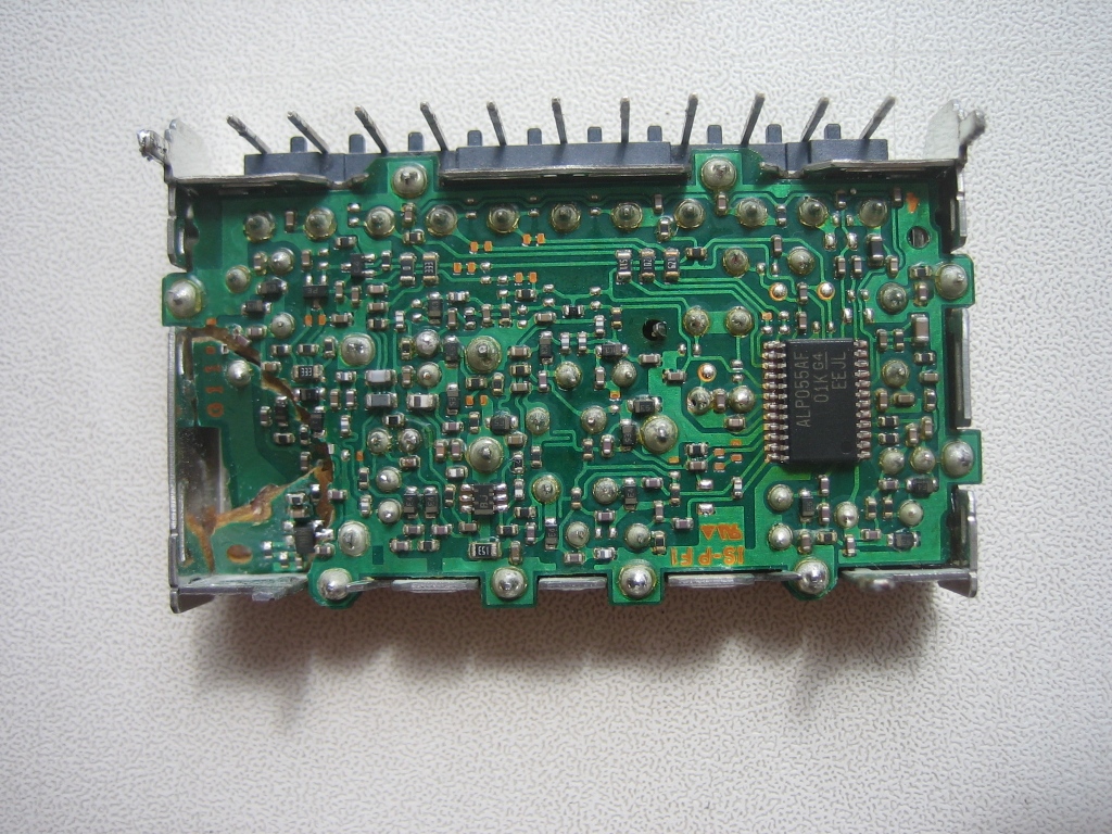

Попросили меня починить соньку - не включается, светодиоды не горят.
Я, как говорится, не доктор, но посмотреть могуулыбка
Вскрыл, стал проверять напряжения питание - все есть.
Смотрю на майне много контактных площадок под большую бга микросхему.
Глянул картинку в интернете - так и есть - это был процессор.
Возможно предыдущий мастер воспользовался Вашим советом,
но переусердствовал и сдул процессор с платы.
Купил плату с поломанным гнездом тюнера, его сразу перекинул.
В результате с внешних источников картинка есть, с эфира нет.
Кто-нибудь ремонтировал этот тюнер?

Не проще было гнездо тюнера перекинуть?
shurup4ik
shurup4ik
Сообщение #8 От 30/04/2017 21:10 цитата
Гнездо утянуло за собой кусочек платы с смд детальками.
Это я потом уже, через поиск, на эту тему вышел.
Завтра попробую микросхему перепаять.
TEQE8-L01A

Замена микросхемы не помогла недовольство, огорчение
