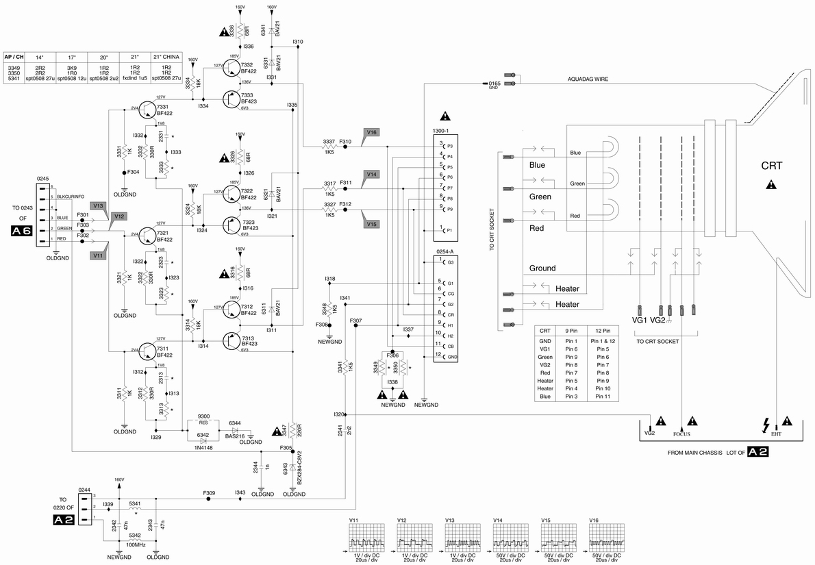

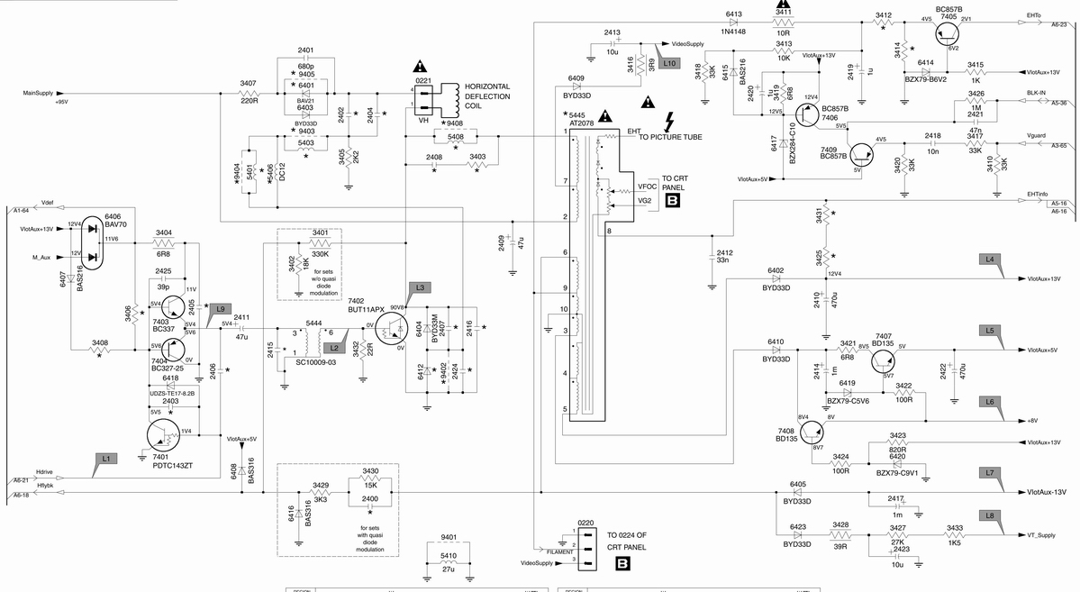

При включении слышно привычные звуки запуска, но вдруг их перебивают прострелы/треск в районе платы кинескопа. Накала нет, но от автономного питания нити светятся. На ТДКС приходит 96 В. На накал не уходит ничего. Всякая мелочевка в строчной проверена - проблемного ничего не выявлено.
Умер ТДКС, или я что-то пропустил?
Плата кинескопа
 Размер файла:  221.31 КБ
 Просмотрено:  364 раз(а)
  line deflection.jpg  198.41 КБ  Скачано: 304 раз(а)

Rocksolaan, на плату кинескопа напряжение накала приходит ?
Rocksolaan
Сообщения: 38
Сообщение #5 От 16/12/2017 18:02 цитата
виктор-теледоктор писал:
Нет. Ровно 0.00 В.

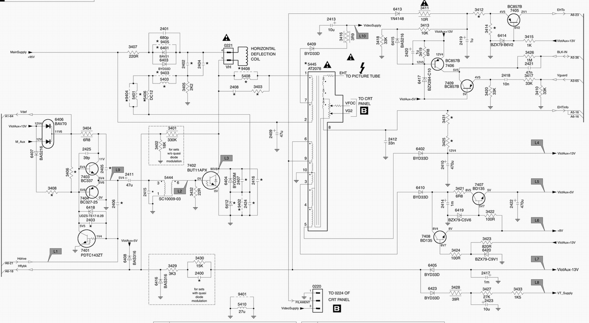

А ты цепь накала от ТДКС проверь,а не на концах.Если придешь к выводу что обмотка накала виновата то думай как подать накал.Надеюсь схему читать умеешь.
Rocksolaan
Сообщения: 38
Сообщение #7 От 16/12/2017 18:25 цитата
Конечно, проверял. Нули уже на самом трансформаторе. Вести накал отдельно? Но мне кажется, что ТДКС полностью не запускается: нарастающий свист начинает пульсировать, потом стабилизируется. Потрескивания кинескопа нет. Водя рукой, по экрану, тоже ничего не слышу/не ощущаю...

Иногда обрываются резисторы 3349 и 3350 ( оба - по 1 Ом).

Можно сделать косвенную проверку наличия СИ на базе 7402 (BUT11APX) :
- если отриц.постоянное напряжение( от 0,3V до 1,0V) на базе 7402( BUT11APX) присутствует, то и строчные импульсы запуска там есть.
