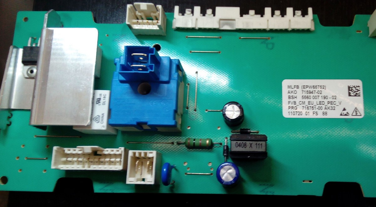

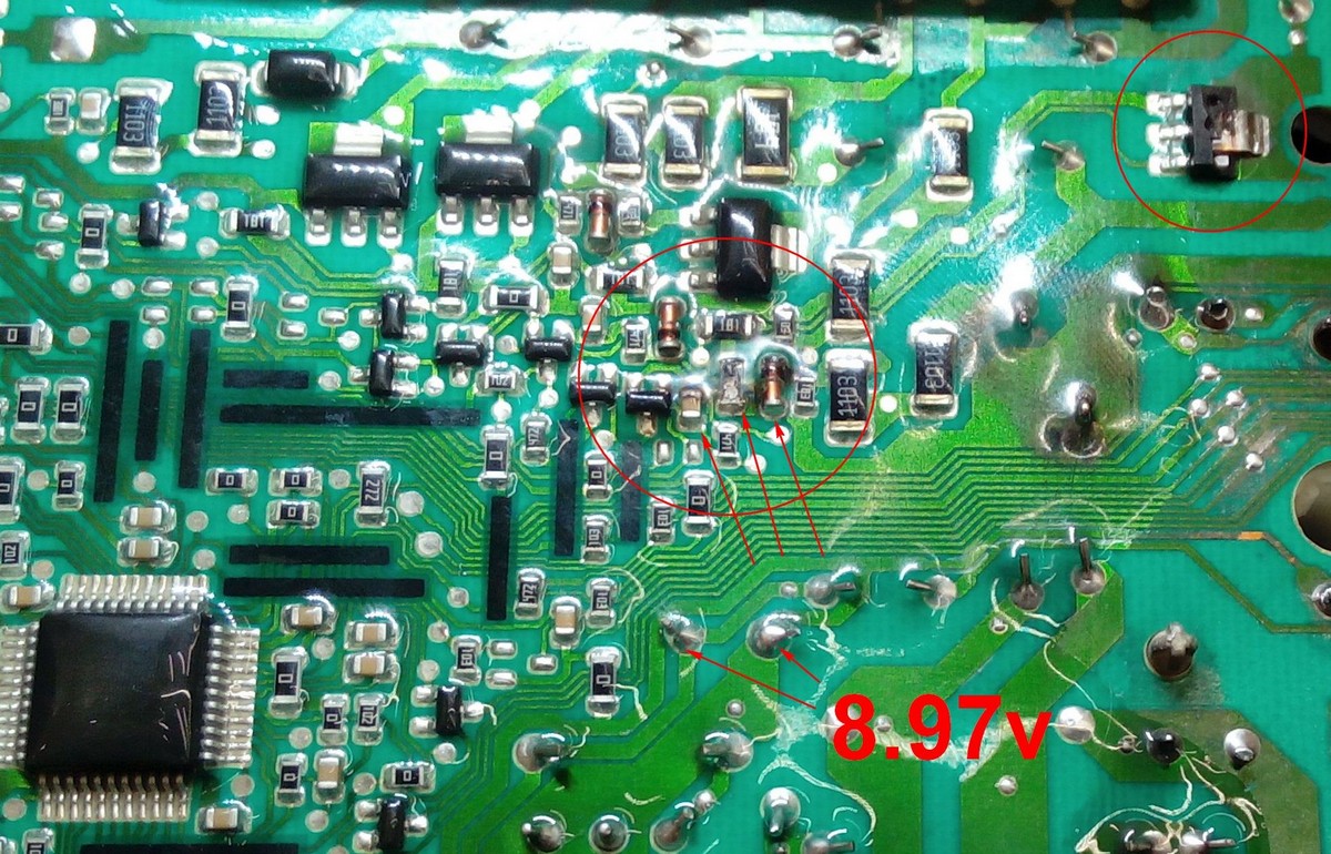

Коротнул замок лючка, был бабах, выгорела плата.
На БП есть 8,97Вольт....
Как узнать жив ли проц? Маркировки не видно, лак бликует.
Памагите...

нашел LM78m05
на входе 9 на выходе 5 ,
это плохо?

Это очень даже хорошо, твои шансы на ремонт повышаются, осталось за малым, изучить правила форума и проанализировать вопросы. улыбка

на процессоре наковырял надпись sc100203
даташитов на него нет..

aesnnov, на фото же видно что сгорело,зачем проц трогать,что индикация не светится?

Круг вопросов резко помменялся: Я оборвал пробой в диоде что на картинке, он на слектор както завязан и ПОЯВИЛАСЬ ИНДИКАЦИЯ!!
Теперь вопросы такие, если кто желает помочь:
1) Чем аккуратно снять смолоподобный компаунд для дальнейшего ремонта..
2) Выгоревший СМД компонент это 0 перемычка, я правильно понял по соседним ключам?
3) Диод пробитый рядом с перемычкой какого наминала, чем заменить?
4) Симистор NXP PHILLIPS OT409 я правильно понимаю?
5) Слева от перемачки конденсатор, вроде не пострадал, но всетаки тоже хотелосьбы выяснить номинал
6) Цифровой транзистор какого номинала?

aesnnov Лак снимается острым лезвием (срезается по плоскости) и перед вами вся инфа.

Посмотрел на фото. Да, диод стоит скорее всего в цепи сетевой синхронизации. Это очень хорошо, то индикация есть. Теперь звякни пин проца по управлению УБЛ отногсительно минуса и + 5 вольт питания. А транзистор стоит такой не один на модуле. У меня есть приборчик, сниму исправный такой же и на него. Он мне все скажет про него. Но он недавно. До этого обычным анализом и измерениями обходился. Должен ты сообразить. Не потерянный ты для электронщиков человек. И ты не лох. Здесь тогда все лохи. Каждый из нас все это проходил. Но самокритика - это хорошее правило.

Лак при нагревании феном становится пластичным, резиновым и сниматся пластами...
СМД Деталей у нас не продают, взял симистор, премычку и диод с Самсунговой машинки, но сам симистор с защитой на уэ...
Все собрал, работает. НО.
Лючок блокируется сразу при поворачивании селектора, а по окончании программы должен замигать ОТЖИМ и открыться УБЛ, этого не происходит. Приходится поворачивать на ВЫКЛ, а потом открывать дверь.
Видимо мертвый транзистор либо выход проца, транзистор мне было лень звонитиь))
ПОЧЕМУ не мигает отжим при финише, таки процессору тоже досталось?
