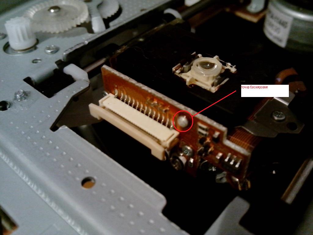

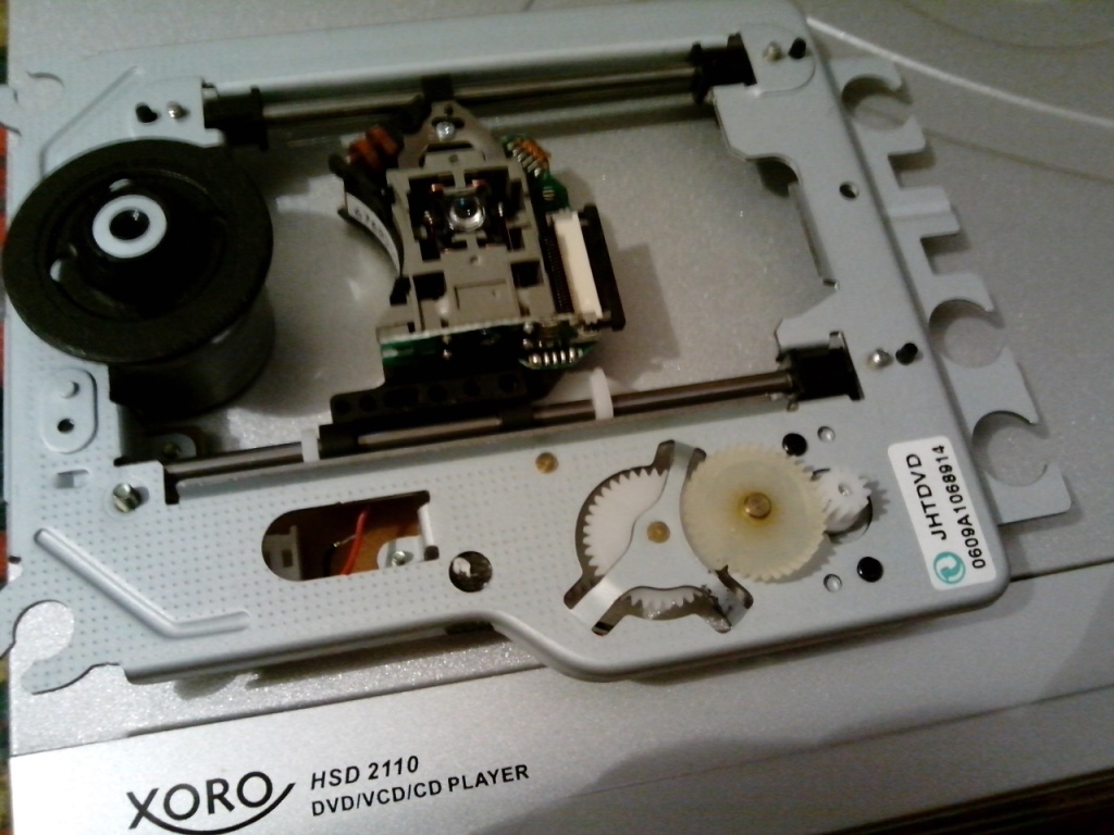

Плеер читал все кроме DVD.
Для решения вопроса (руки все-таки растут, а не воткнуты) зарегился на форуме, покурил темы - в итоге (по многим советам) купил шпиндель: замена к положительным результатам не привела.
Еще один вечер на форуме - итог таков (может кому поможет):
снял старую головку
купил новую

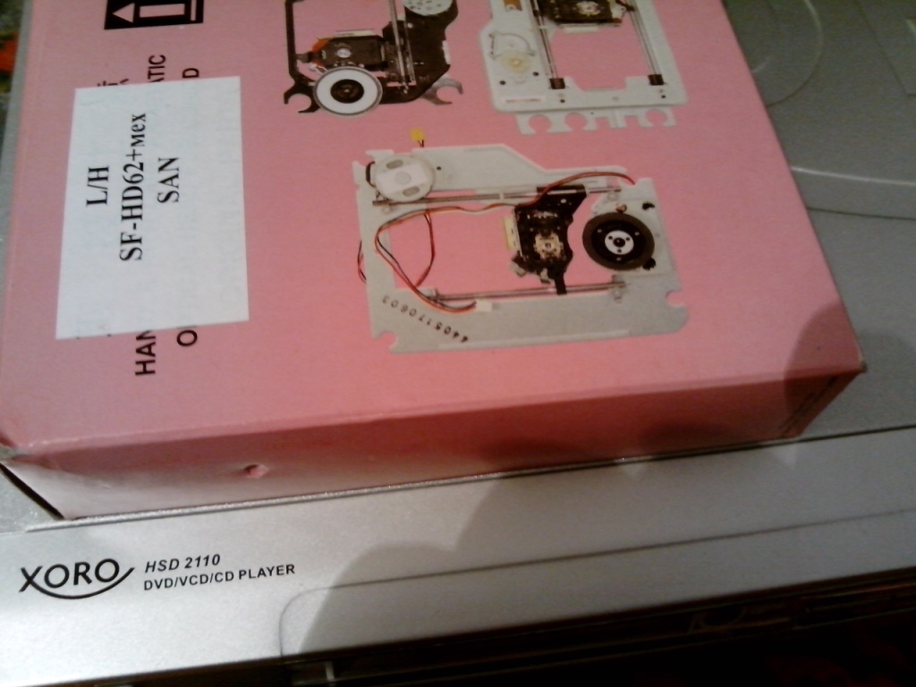

все собрал - опять не пошло злость грубость

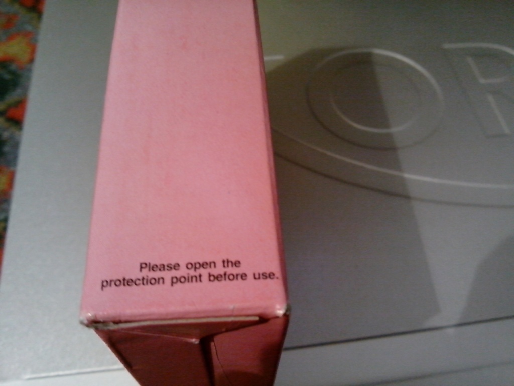

Вспомнил, что читал о какой-то заглушке, но думал, что это на шлейфе, а в сборе все норм. Стал рыть инет - на словах пишут, а где заглушка не понятно замешательство
На упаковке то же пишут об удалении
В итоге нашел это место
То же место после распайки
Все собрал -ЗАРАБОТАЛО!!!! классно!
