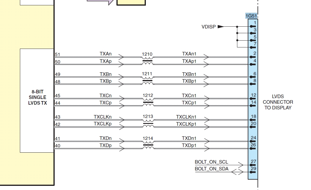

можно ли по разьёму который идёт на матрицу понять что он всё выдает? и неисправна матрица?
(SDA и SCL) шина данных
подключатся и смотреть что там ????
VDISP напряжение питания
питание есть 12 вольт

  выход на матрицу.jpg  197.23 КБ  Скачано: 815 раз(а)

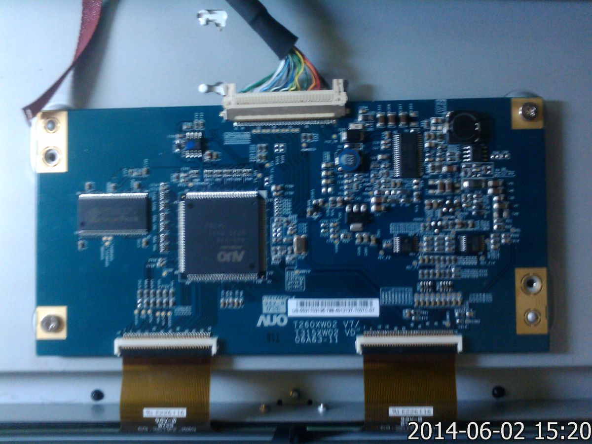

Oleg-44
Сообщения: 96
Сообщение #10 От 04/06/2014 13:49 цитата
yaotzin2, ты когда наконец до T-CON доберёшься, чтобы на нём
напряжение померять. У тебя T-CON такой стоит?
  2014-06-04_134848.jpg  154.09 КБ  Скачано: 967 раз(а)
yaotzin2
Сообщения: 18
Сообщение #11 От 04/06/2014 14:23 цитата
Oleg-44 писал:
нет у меня T260xw02 v7нашел мануал почти такой
ДОБАВЛЕНО 04/06/2014 15:24
сейчас все подключу попробую что нить померять на нём.

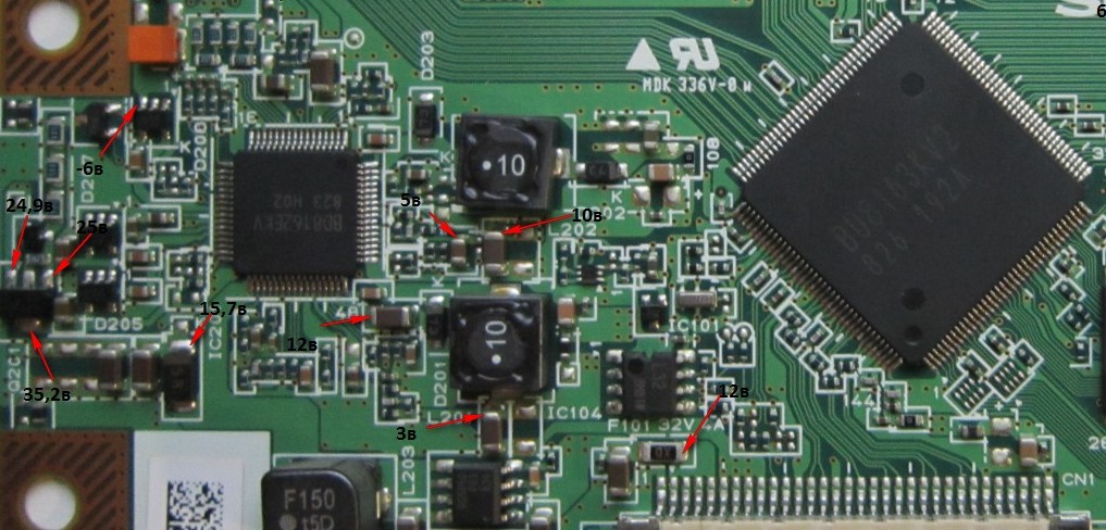

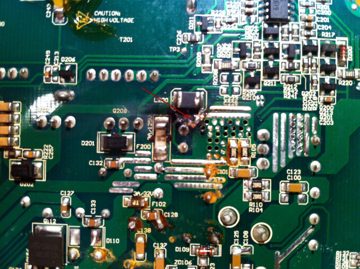

сгорел предохранитель F1 надпись 2А на 2ампера, заменил. Отключил шлейфы которые идут на матрицу, подключил блок питания отдельно на 0.5 ампер - просадки напряжения нет, ток потребления 80мА, по схеме 3.3 вольта есть, 1.8 на плате есть. Сейчас попробую шлейфы подрубить матрицы, по идее просаживаться напряжение должно, и ток потребления увеличится? сгореть предохранитель сам по себе мог?

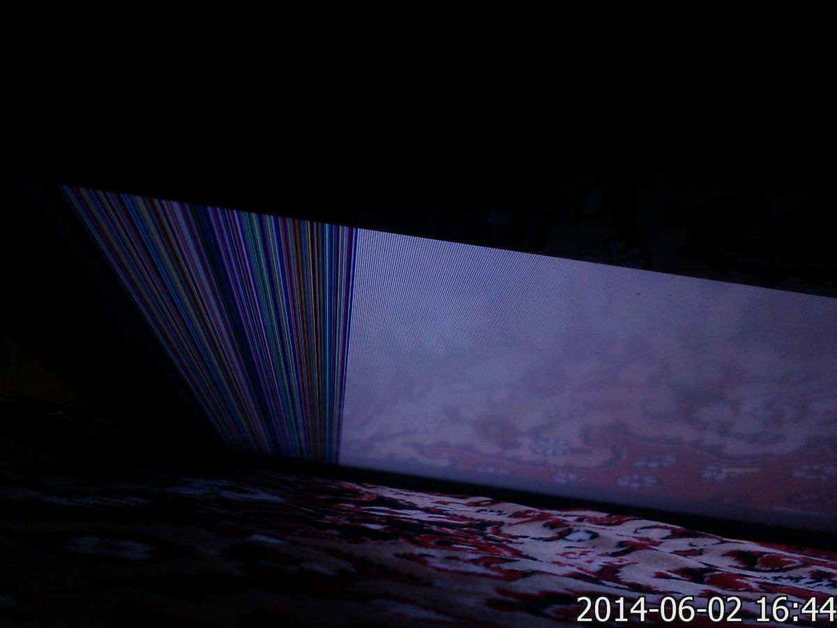

значит с tcon выходит 2 шлейфа на матрицу, я пробовал 1 подключить и включить телевизор - включается, а вот первый отключаю второй подключаю - телевизор не включается.(верней подсветка даже не включается) видать в защиту по 12 вольтам бп входит?
ДОБАВЛЕНО 04/06/2014 17:30
с одним шлейфом должно показывать нормально пол экрана?
ДОБАВЛЕНО 04/06/2014 17:36
похоже выход шлейфа tcon на матрицу один нерабочий, как только его подключаю бп по 12 вольт в защиту уходит.
yaotzin2
Сообщения: 18
Сообщение #15 От 04/06/2014 16:42 цитата
да но и пол экрана с выходом тем что бп в защиту не уходит - ненормально отображает - букв никаких нет какието полоски.
http://pixs.ru/showimage/PIC312jpg_1994254_12411440.jpg
http://pixs.ru/showimage/PIC320jpg_6638144_12411444.jpg
  PIC312_.jpg  165.55 КБ  Скачано: 864 раз(а)
  PIC320_.jpg  98.52 КБ  Скачано: 678 раз(а)
