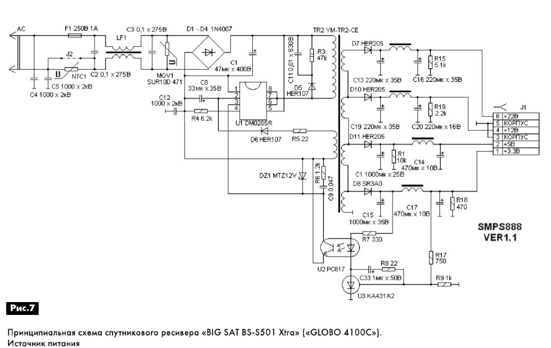

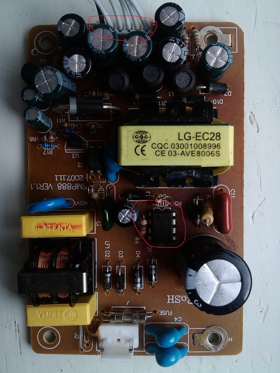

Привет всем. Перестал работать тюнер 4100C. Разобрал, на первый взгляд все хорошо, но тюнер не работает. Хочу начать проверку БП, нужно проверить наличие 3,3В 5В 12В и 22В относительно общей шины. Есть схема, относительно нее я смогу снять показания, но насколько мне сказали БП нужно нагружать 1 Амперной лампочкой перед тем как снимать показания, объясните пожалуйста как его нагрузить. (если можно подробно, может у кого есть рисунки или видео). Заранее благодарю.
  Источник питания GLOBO 4100.JPG  78.56 КБ  Скачано: 861 раз(а)

LastHero, Короче у тебя имеется 12В в БП. Берём лампочку 12В 5Вт, то есть гдето 0,4А. Этого хватит и перехватит. И подпаиваешь один на общий, второй на +12В (Все штатные нагрузки при этом отключаешь!). Всё. Теперь подключаем всё это дело к сети и меряем тестером напругу выхода.
sattel
Сообщения: 547
sattel
Сообщение #13 От 22/09/2013 21:32 цитата
Лампочку нужно нагружать не по 12 а по 3.3вольтам.По этому напряжению работает стабилизация всех выходных напряжений.

То есть берем сам БП, и отсоединяем от остальной части тюнера? паяем 1 провод лампочки на на ножку GND, второй на 12В, включаем в розетку и меряем напряжения 3,3В 5В 12В и 22В на микросхеме?
p.s. припаять лампочку и мереть напряжение нужно на микросхеме или на шине?
