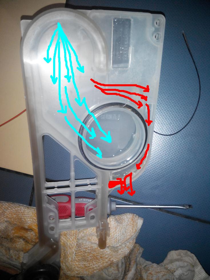

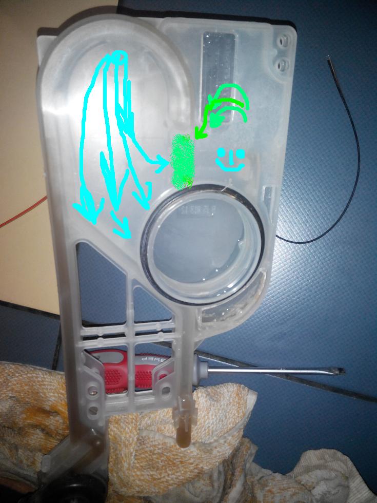

Всем привет! Появилась проблема с посудомойкой Аристон, заливает поддон и срабатывает поплавок.
При снятой боковой стенке и запущенной машинке обнаружено, что при наливе воды (Фото 1 - Вид со стороны барабана и Фото 2 - Вид с улицы)
вода попадает на дальнюю стенку этой пластиковой емкости, стекает по стенке в низ и через штатное отверстие внизу течет в поддон. После раздумий решил перегородить попадание воды на дальнюю стенку путём засовывания через верхнее штатное отверстие губки для мытья посуды. (Фото -3) Вроде пока работает. Что можете подсказать??? Может форсунка внутри этой емкости засорилаь и стала разбрызгивать воду активнеее, что и приводит к попаданию её дальше чем нужно??? Ёмкость вроде как на разборная, располовинить её не решился.

Клапана
