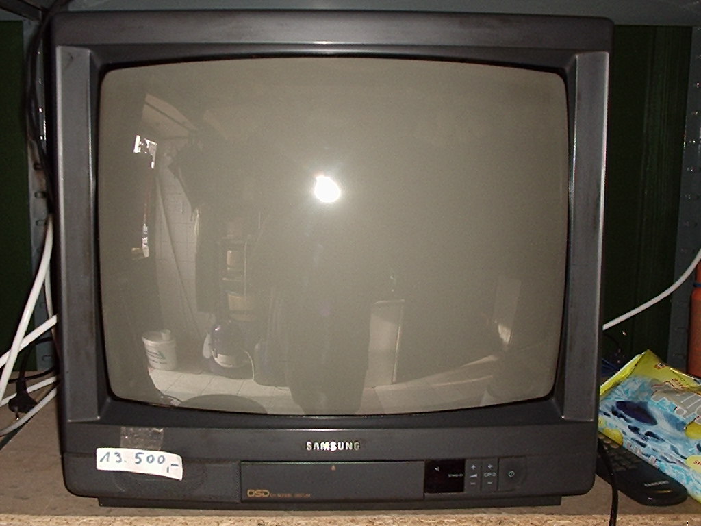

Приветствую всех!
Родственник из деревни стёр канал НТВ на телевизоре Samsung ck-5051a. Пульта ДУ нет.
Мануал на телек не нашел.
Подскажите, пожалуйста, какие кнопки нажать, чтобы ящик отсканировал каналы заново?
С наступающим Новым Годом!

Все нужные кнопки находятся под крышкой телевизора... улыбка

Если инструкция сохранилась пусть почитает про настройку.

Вот нашел, правда сам не проверял:
http://neutral78.ru/mans/samsung-ck-5051a-instrukciya.html

Насколько я помню, там нет автонастройки, каждый канал надо настраивать и запоминать вручную.

Жмём >>, пойдет настройка полуавтомат. Находим нужный канал, жмем <> (ромб), на экране появится красная надпись SТОRЕ -. Кнопками Р+ и Р- вводим номер программы, на котором хотим сохранить канал, снова жмем на ромб <>, надпись SТОRЕ станет зеленой, канал сохранен в памяти телевизора.
