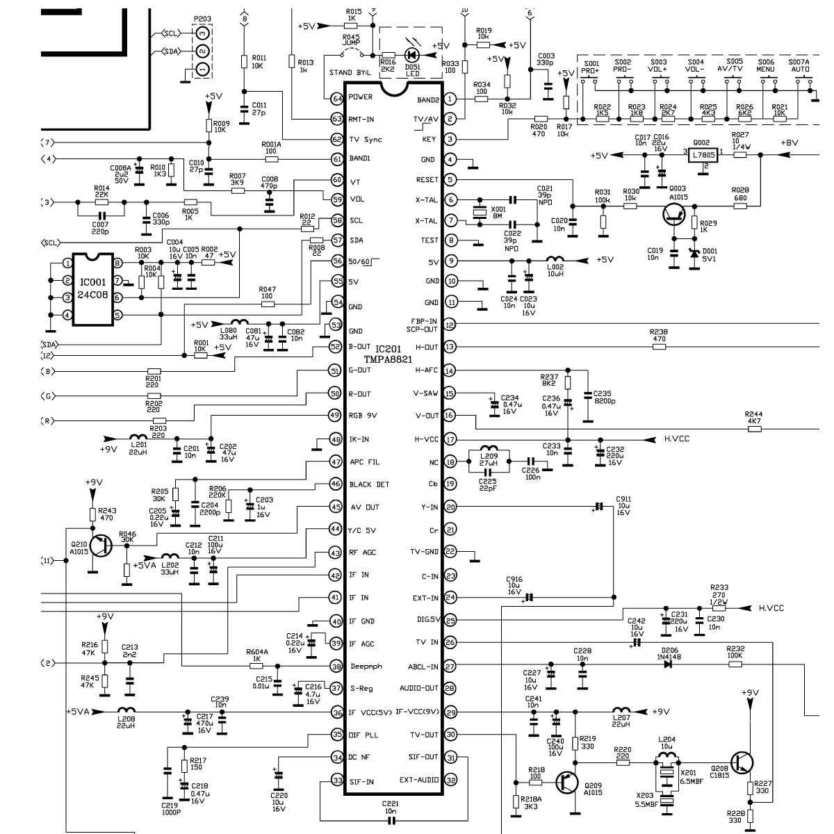

СОСТАВ:
UOC - TCL-A30V02-TO 8821CRNG5JB2
Memory - 24C08
Vertical - STV9302A
Sound - TDA7057AQ
Tuner - TCL79107D5B3
FBT - 37-BSC250-2310X
HOT - 2SD1555
НЕИСПРАВНОСТЬ :
Отсутствует цвет в PAL и SECAM по ВЧ. По НЧ не пробовал.OSD при этом в цвете. Питание на проц в норме. Подставлял другую память с прошивкой под шасси М28 - цвет не появился.
ВОПРОС :
Проц под замену ?

Бермудский, Чё так сразу. Начни с кварца и объязки.

Кварц хотел подкинуть, но нет 8000КГц в наличии, если найду,то в понедельник попробую.Сталкивался чтоб из-за кварца не было PALа . А из обвязки что может дать отсутствие цвета?

Запросто! В твоем случаи пины 18 и 47 проца!
ДОБАВЛЕНО 23/02/2013 08:20
И огласи нам замеры напряжений!!!

Всё-таки откопал в донорах кварц, но увы недовольство, огорчение - цвет так и не появился.
Оглашаю замеры по пинам проца :

Сообщение #6 От 23/02/2013 16:13 цитата
Бермудский писал:
Отсутствует цвет
Бермудский, глянь http://monitor.espec.ws/section1/topic191721.html - тут табличка на двух языках ,что надо проверить в таком случае.

Благодарен Виктору-теледоктору за инфу.Всё проверил в обвязке - цвет не появился недовольство, огорчение .Остаётся одно - проц.
Но клиент, услышав цену вопроса , порешил , что чёрно-белое кино ему по душе.
Посему окончательного решения проблемы не будет рёв в три ручья

Сообщение #8 От 23/02/2013 23:49 цитата
Бермудский, Рано здался!!!
Цвета может не быть из за не достаточного уровня СИОХ, Посмотри цепь к 12 ножки проца!

Сообщение #10 От 24/02/2013 12:03 цитата
Твои замеры по постоянке ни очём не говорят подшучивать, дразнить (OSD при этом в цвете.) - подшучивать, дразнить
Меняй, декодэр в этом маньяке от внешних прибамбасов не зависит! улыбка
ДОБАВЛЕНО 24/02/2013 14:14
JYRIJJ писал:
Если амплитуда на 12 ноге не будет соответствовать 1-1,5вольт - проц просто заткнётся, проходили, если есть подобное тело - можешь попробовать! подмигивание Высокое есть - не изо не ОSD нет, при.... - лохи (естественно) улыбка

Как то делал такую же тему по 28 шасю. Посмотри форум. помню дело кончилось - в послед кварца кондер подстроечный ставишь и делу конец. Иначе из 40 кварцев тока с одним цвет пытается пробиваться. Ну ессно если все остальное -норм.
