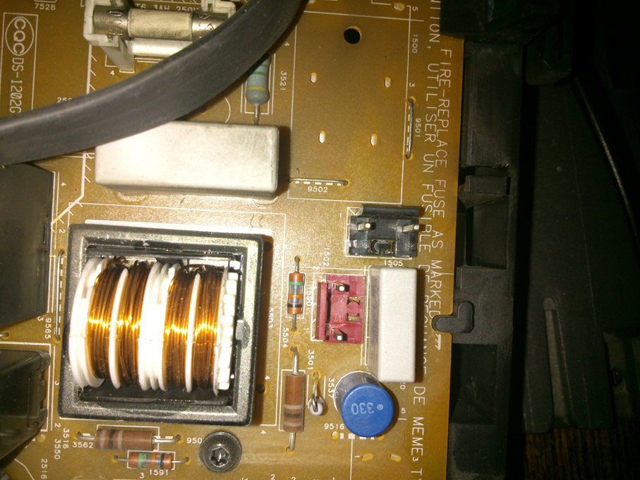

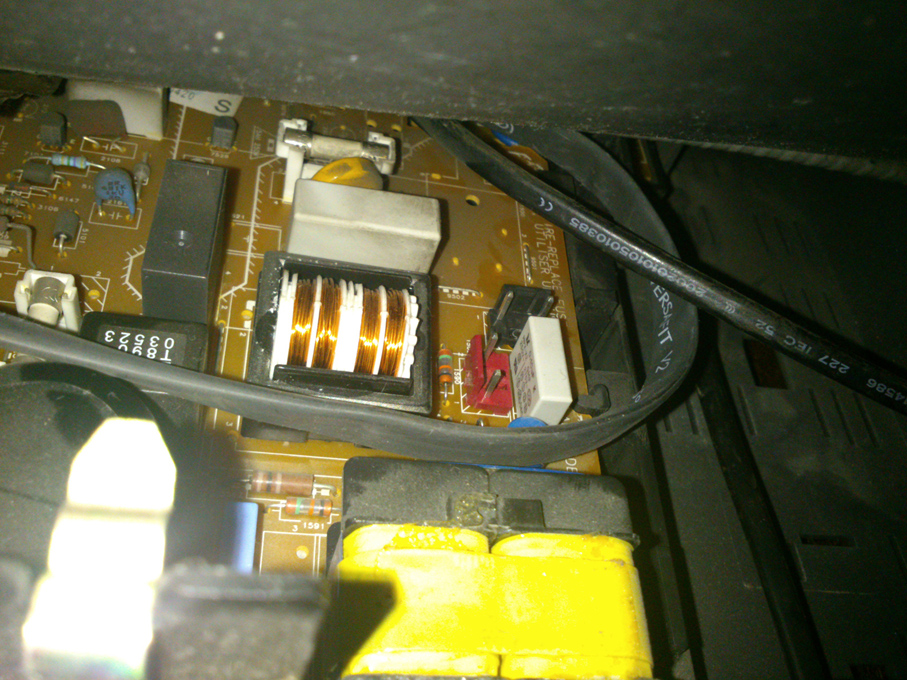

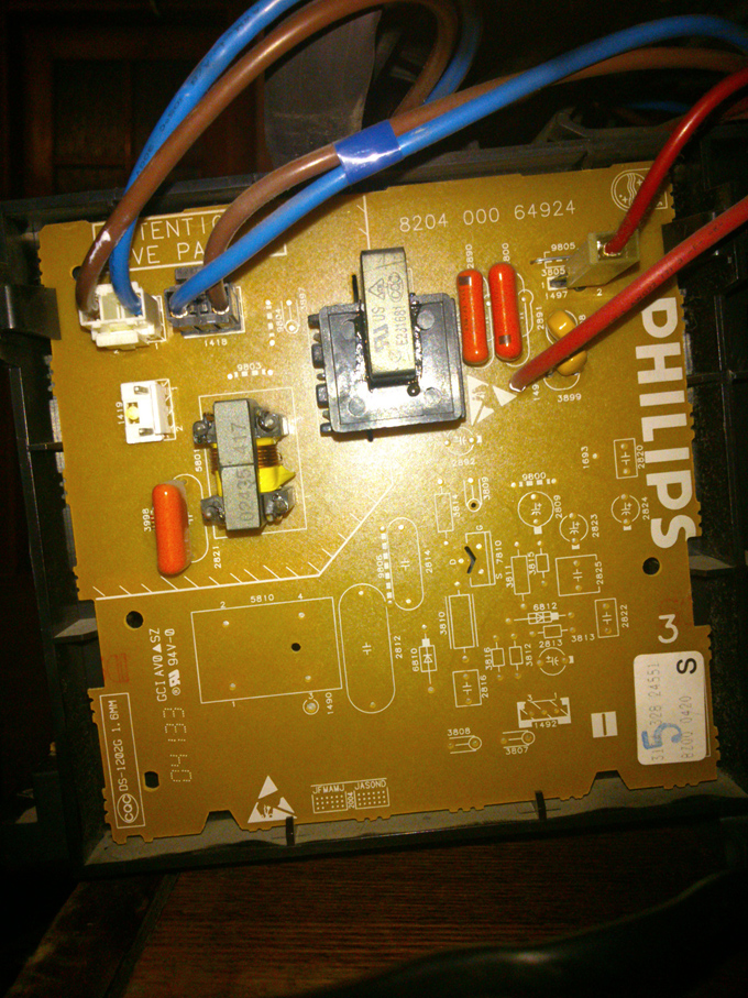

Добрый день.
При "сборке" телевизора PHILIPS 29PT702/93R остались два штепселя и три разъёма.
Вопрос, что куда воткнуть. фото прилагаются.

Сообщение #4 От 02/04/2013 18:28 цитата
посмотри, там 220в черный провод , от петли белый, не 100гр часом?
ДОБАВЛЕНО 02/04/2013 19:31
там где предохранитель, то 220в , отследи цепочку сам, от вилки до кнопки и до предохранителя, там где позистор стоит туда разьем от петли размагничивания

Хабанера
Сообщения: 7
Сообщение #7 От 03/04/2013 10:47 цитата
Разбирал отец, планирую собрать, включить, посмотреть... а потом уже разбираться.
Вот и возник вопрос куда воткнуть данные разъёмы.
На белом проводе написано 105градусов 300V PACIFIC CSA дальше не разобрать.
По логике белый разъём в белую, чёрный в чёрную.
На для чего тогда красная?
Логика логикой, хочется быть уверенным, лишних 20тр нет на новый телевизор.
