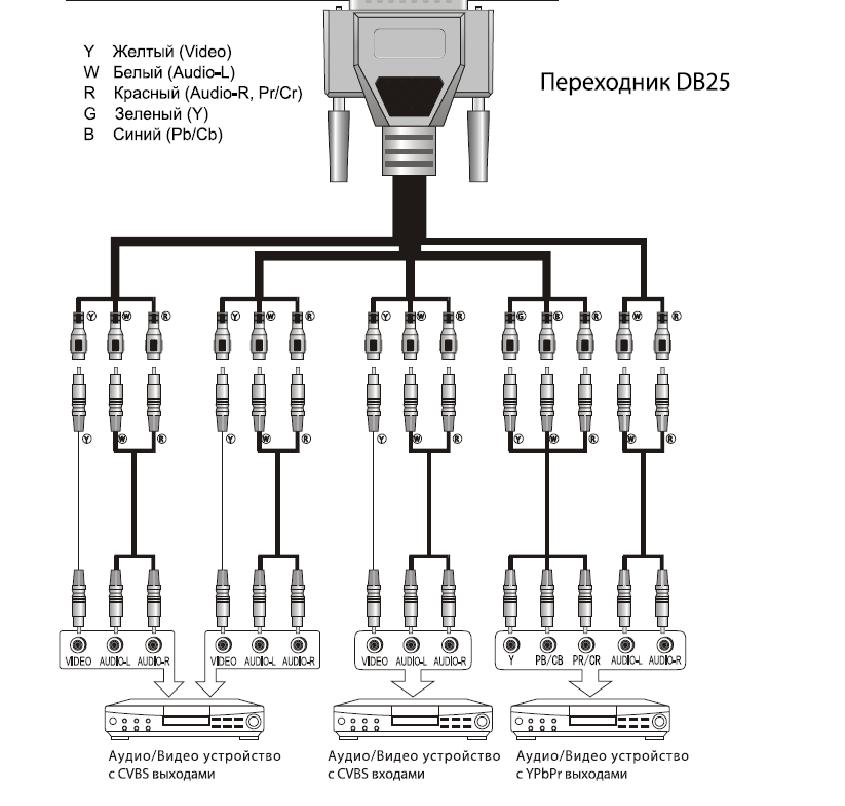

У тв ROLSEN RL-32L12002F отсутствует разъем AV, Внешне он как компьютерный LPT порт. Переходник DB-25.
Помогите со схемой или распайкой, может фото распайки есть у кого?

Теплее, могу направление сообщить, попробуй поискать схему сего изделия, может есть и здесь на сайте, далее распиновка будет понятна. Будут вопросы, попробую помочь.

gsn - ОТВЕТ НЕ ВЕРНЫЙ.
В общем так получается
1 AUDIO OUT
2 VIDEO OUT
3
4
5
6 AUDIO IN2
7 AUDIO IN2
8 AUDIO IN1
9 AUDIO IN1
10 AUDIO Ypbpr
11 AUDIO Ypbpr
12 Ypbpr (не проверял, видео есть чб.,)
13 Ypbpr (не проверял)
14 AUDIO OUT
15 GND
16 GND
17
18
19 GND
20 VIDEO IN 2
21 GND
22 VIDEO IN 1
23 GND
24 GND
25 Ypbpr (не проверял)

Похоже на распиновку SCART, попробуй 6,7,8,9 AUDIO, 20, 22 VIDEO, GND - общий,земля.

Спасибо за помощь, но всё готово. По видео Ypbpr , позже разберусь.
