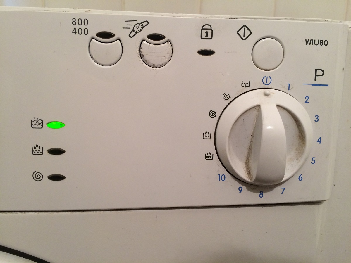

Подскажите что это: горит индикатор стирки, индикатор замка не горит и ничего не происходит?

Сообщение #12 От 15/06/2015 17:09 цитата
Fadei007 писал:
подсказываю - машинка поламалась
Fadei007
Сообщение #13 От 15/06/2015 19:01 цитата
Вот это новость! браво!
Может еще подскажете где глянуть что поламалась?
