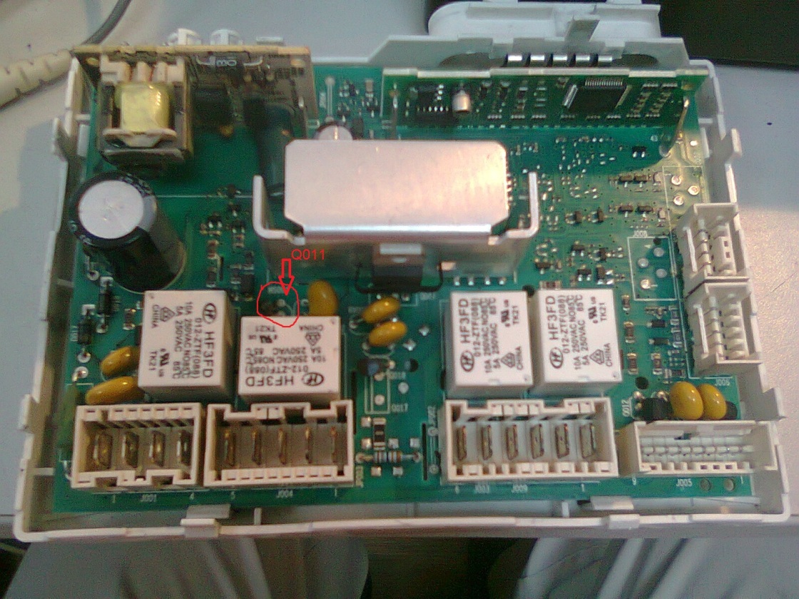

Hotpoint-Ariston ARSL 100, сгорел транзистор Q011,помогите его опознать.
фото платы

Да это вообще-то симистор... Вон и варистор рядом торчит параллельно силовым ногам...
Ищи похожее в цепи заливных клапанов.

Эт типа по помпе... рядом куча подобных. ткай МАС

В твоем случае это то же самое, что и Q012 и Q013.

еще резистор или кондер обуглился между ножками.???

10 Ком

Спасибо.А как узнали?Ну типа это точно?

Полная схема приведена в "Ремонт и Сервис" №2 за 2011 г.

Она самая.Выручили.
Всем спасибо за помощь.

поставил Q011,резистор на 10 ком а слива все же нет.В чем может быть еще проблемма.Управление реле?
