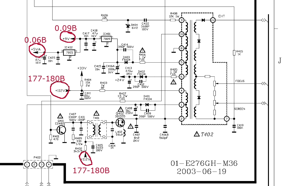

Здравствуйте. ТВ Hyundai H-TV1405 шасси М28В
Нет растра, звука. Есть потрескивание высокого, даже экран не сильно, но электризуется.
Вскрыл и обнаружил треснувший пополам STV9302, заменил, лучше не стало. Замеряю напряжения: 112, 5, 9 в высоковольтном блоке вместо 5, 9В - 0.06, 0.09В, а вместо 112В - (177-180В) (см. рис. в файле).
Схема полностьюhttp://archive.espec.ws/files/ROLSEN_C2160,C21R65,C2165,C21R65_Manual_en.pdf
Что сделал: проверил Q402(D1555), ТДКС(прозвонил), Q401, T401, диоды - все норма. Замеры: на R402 там где подходит 112В показывает 177-180В, после сопротивления(на трансформаторе) 40В, на коллекторе Q402 = 0В
ТВ так и не показывает, нет громкости, НО потрескивает.
  ТВ высокое напр.png  97.98 КБ  Скачано: 1298 раз(а)
