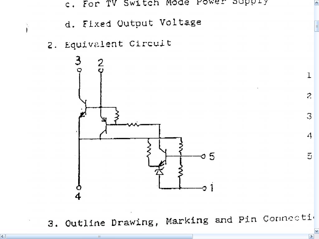

Доброго времени суток. Телевизор никак не реагирует на включение питания, только срабатывает размагничивание и всё. Шасси BE-2A. Напряжения на str54041 существенно отличается от того что по схеме. Скачал datasheet str54041, хотел по нему прозвонить микросхему, но качество картинки не очень. Как можно проверить на исправность str54041?
Схема включения str54041
  даташит.JPG  50.05 КБ  Скачано: 998 раз(а)

frend_faer писал:
Как-как? В работе. Убедившись в исправности обвязки.
frend_faer
Сообщения: 18
Сообщение #3 От 23/03/2014 17:28 цитата
Обвязку в первую очередь проверил. Между 2 и 4 выводом как я понял должна звонится только в одну сторону?

frend_faer,
На 100% двумя способами - подстановкой заведомо годной микры, либо установкой тестируемой на заведомо рабрчий ТВ.
