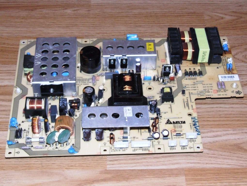

LCD PHILIPS 42PFL3403D
Плата питания - DPS-279BP B
После грозы не включается - не реагирует на кнопку Power. Разобрал - предохранитель целый, на входе есть напряжение 220 вольт, но не доходит до диодного моста поскольку цепь разривается с помощью реле, на которое не приходит питание. Питание должно быть с трансформатора Т901. На вход Т901 (6 нога) и микросхему IC901 (5 нога(ICE 3BS02G) приходит +285В. В цепи еще стоит транзистор F3NK80Z. На 2 ноге (Drain) +285В, на 1 и 3 ноге - (-285В). Диоды после T901 проверил. Я думаю что не работает ICE 3BS02G, не знаю как на счет F3NK80Z, но похоже он рабочий. Подскажите пожалуйста, как решить проблему.

Я прочитал правила, искал на форуме, не нашел ответа. Телевизор на дому у знакомых, большой, я взял с собой только плату питания, больше ничего сказать не могу, не записал ничего. Скачал даташит на ICE 3BS02G, померял, напряжение на всех ногах кроме (5) -285В. Уверен что дело в ней, но не могу заменить, в продаже нет таких, чем заменить не знаю, в интернете нашел замену из этой серии ICE, но ничего нет в продаже. Что делать, чем заменить?
  DPS-279BP B.JPG  125.46 КБ  Скачано: 635 раз(а)

reminsky писал:
Интересно, относительно чего это всё мерилось?

reminsky писал:
Мерилось относительно плюса.
ДОБАВЛЕНО 02/06/2014 19:23
Жду предложений на счет замены микросхемы ICE 3BS02G
Кто знает, можна впаять вместо ICE 3BS02G и F3NK80Z сборку DP704C

reminsky писал:
Расскажи, какой идиот научил тебя мерить относительно плюса?
