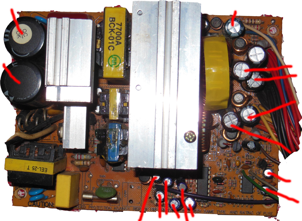

Схему на БП не нашел (хотя она выложена на ресурсе).
При подключении нагрузки 2,2 Ома к шине 5В проблем нет.
При подключении 4,4 Ома к +12В отключается БП, при подключении 2,2 Ома к шине 3,3В тоже отключается БП (если нагрузка 4,4 Ома - напряжение падает до 2,5В). При отключении PS_ON и повторном включении БП запускается. Дежурное напряжение, подаваемое на KA 7500.pdf равно16,7В.
Высоковольтные конденсаторы и электролиты, расположенные возле KA 7500 и lp7510 заменил.
Дайте пожалуйста совет по ремонту БП

А какой тут собственно можно дать совет? Нехватка мощности по определённой линии, при условии штатной нагрузке остальных линий (порядка 2-3 А), вероятнее всего происходит из-за подохших литов по драйву.
Без предварительной замены электролитов, в первую очередь дежурки и первички, в такие БП лучше не лазить с измерениями.

на фото с красными линиями конденсаторы, которые заменены
ДОБАВЛЕНО 17/11/2013 21:13
<<Без предварительной замены электролитов, в первую очередь дежурки и первички, в такие БП лучше не лазить с измерениями.
Ну всё же уже разжевано - чё слепые что ли?>>
Конденсаторы ВСЕ заменены (на исправные). Эффект тот же.

Самые главные виновники так и не заменены. Автор так и не понял что такое конденсаторы драйва.

Вы какой-то мифический фет поминаете всуе, а то что, блять, 3,3в канал сделан на магампе, по всей видимости и понятия не имеете. Откуда там полевик?

ViktorLoz, там под левым (по фотке) радиатором, два говенсатора поменяй.

Во первых нехер ото орать, а во вторых - менять нужно не на исправные, а на новые LowESR и ни как иначе, ну а в третьих - поменяно всё, кроме основного. бяка То что не внимательно читаете и не понимаете что вам пишут - к этому я привык. Тут таких каждый второй вопрошающий.

Над фотографией БП есть строчка, в которой написано, что ВСЕ конденсаторы заменены
