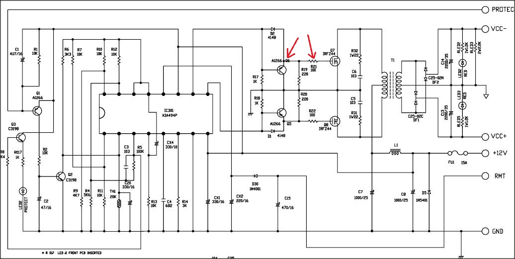

Брат принёс автомобильный усилитель Mystery MJ-2.120. Сказал, что шёл дым из устройства. Я решил посмотреть в чём дело. Подключил питание как было у него: минус понятное дело на GND, а плюс на +12V. Ничего не происходило. Затем подключил плюс ещё и на клемму RMT. В этом случае, ток увеличился до 1,2 А, и начал сильно греться резистор R21. Так-же грелся, но не сильно Q6. Схему прилагаю. Подскажите, в чём может быть проблема? Как устранить неисправность?
Буду признателен за помощь!

Взять прибор и принятся за дело прозвонить для начала. А12266 и Q7, если не под силу то в ремонт

Garik069, Уважаю спецов сказал правильно. Но если не под силу, то перепаяй два в этом плече или все 4 транзистора (для верности)...
