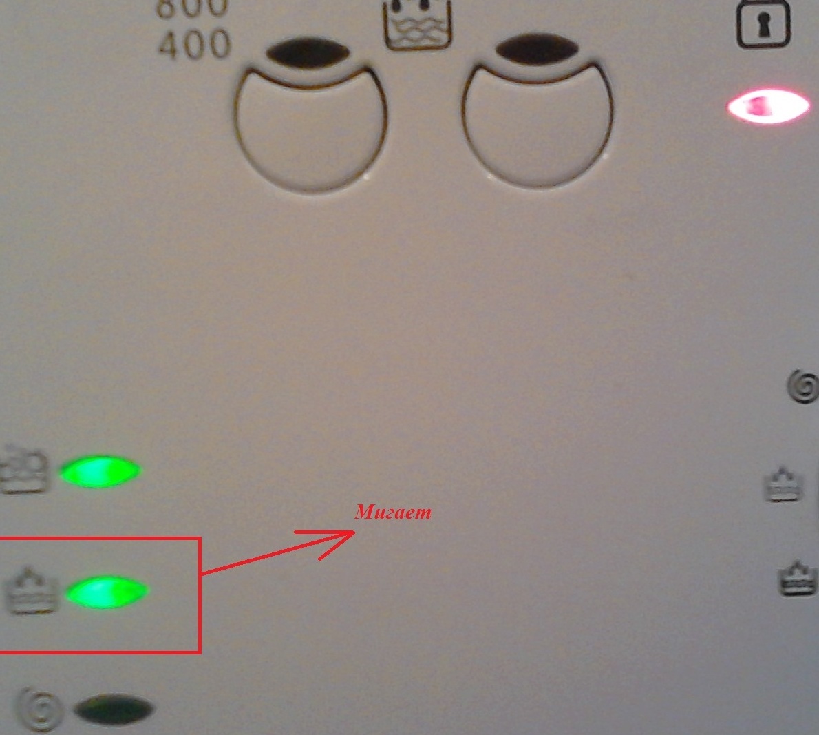

СМА Indesit WIU81 модуль Low End Определил ошибку как F02 Тахо 62 Ом до проца тоже в норме !! Не знаю может я не правильно ошибку определил! Помогите опознать ошибку???? И поделитесь методикой у кого есть возможность

Сообщение #2 От 15/01/2014 18:10 цитата
остановка с водой

у меня методики никакой нет. есть таблица, по ней ф2 ошибка, либо тахо, либо двигло, либо модуль

Сообщение #8 От 16/01/2014 11:15 цитата
Holodokkkkk, эта функция заложена программно. Для продолжения программы нужно нажать кнопку "старт". улыбка

Сообщение #10 От 16/01/2014 14:39 цитата
сказали же, инструкцию читай. Там есть про остановку с водой.
Ф02 ошибка тахо или двигла, если хочешь- ломай машину
ДОБАВЛЕНО 16/01/2014 16:07
глянул сейчас инструкцию, частичные программы- кнопка возле лампочки замка:
полоскание и отжим/полоскание,остановка с водой или слив

Сообщение #11 От 16/01/2014 15:56 цитата
Holodokkkkk, ты дурак что ли? Или читать посты у других участников не научился? Чудной Это не ошибка-это показывает пользователю, что машина встала в режим " остановка с водой", что задано программно изначально для нескольких программ заводскими установками. Далее пользователь может нажать кнопку "старт" и программа продолжиться с отжимом, либо пользователь переводит селектор на программу "слив", без отжима. По выбору пользователя.

Сообщение #12 От 16/01/2014 17:26 цитата
все теперь понял. а оскорблять вам право не довали!
