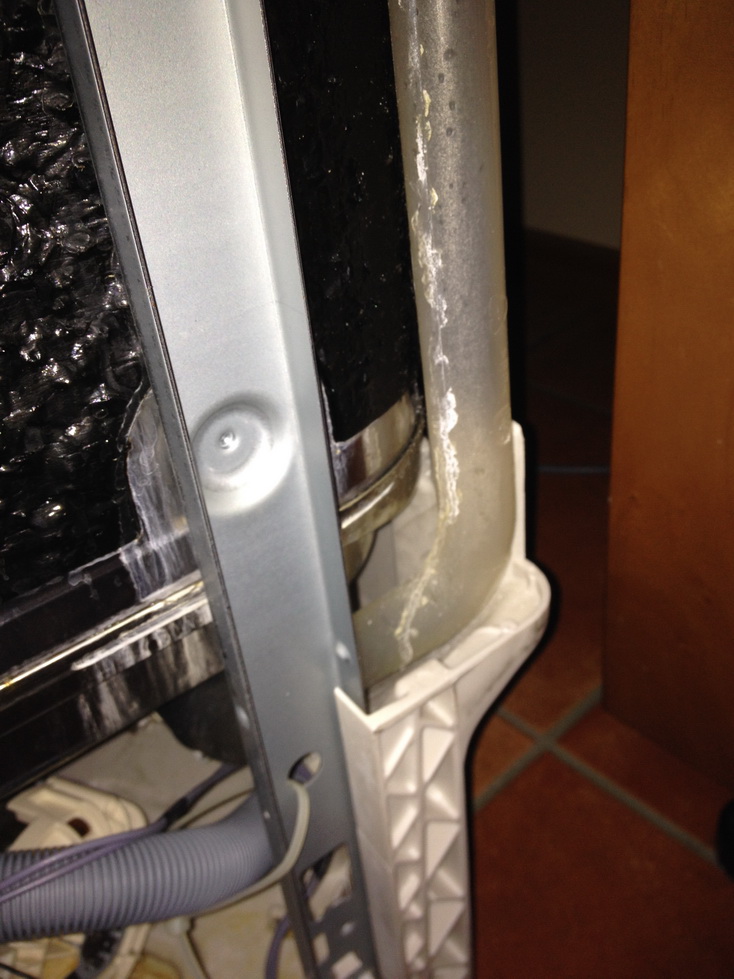

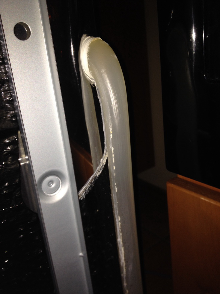

Начну все по порядку. Имею в пользовании Посудомоечную машину Electolux ESL6164 с 2007 года. Машинка нравится, использую каждый день. Два года назад первый раз столкнулся с проблемой, лопнул внутренний пластмассовый патрубок в районе резьбы. Проблему устранил, течь убрал.
Два дня назад во время процесса мойки машинка выдала ошибку i50, я откл. вкл. и машинка продолжила программу. На след. день после очередной помывки посуды обнаружил, что посуда в ПММ мокрая и холодная. Запустил на след. день другую программу (30мин), и наблюдая за процессом пришел к выводу, что нет нагрева воды.
Сегодня разобрал и обнаружил, что мой патрубок снова начал подтекать и вода стекает по патрубку к ТЭНу. Прозвонил ТЭН, сопротивление 27 ом, т.е. как я понимаю ТЭН "живой". Проверил напряжение на фишке к ТЭНу во время мойки, всего 40 вольт, соответственно это говорит о том, что к ТЭНу не идет напряжение.

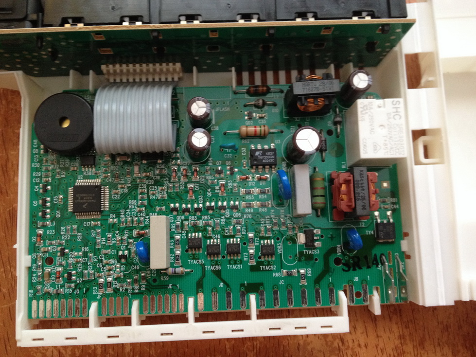

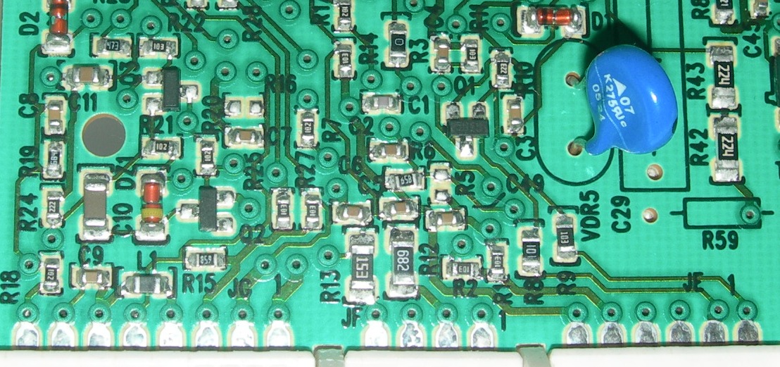

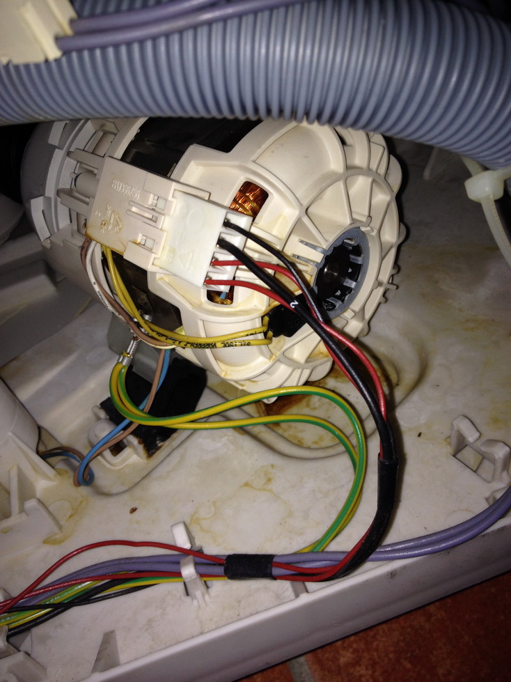

Питание к ТЭНу идет с Блока управления, разобрав блок, обнаружил два сгоревших резистора R8 и R9 (фото ниже). Сгорели они из-за воды, которая с корпуса бака попадала на фишку подключения двигателя.
Причина найдена, предстоит замена Патрубка (Артикул 1528059007) и замена двух резисторов R8 и R9.
А теперь собственно вопрос: Как определить номиналы этих резисторов?
Нашел фото в интернете, где они не сгоревшие, но не факт, что у меня были такие же, так как фото не полное, на R8 надпись 101, на R9 - 103. (фото ниже)
Судя по расшифровке обозначений резисторов (http://www.ruselectronic.com/news/markirovka-rjezistorov/),
получается R8 - 100 Ом, а R9 - 10кОм.
Нашел также пару тем где тоже сгорели два этих резистора, в одной мастер впаял оба по 100 Ом,
а в другой теме мастер рассчитал вот так: резистор R8 ~ 10kOm, R9~15kOm.
Так какой же вариант верный?? Может у кого есть Sevice Manual к ESL6164 и там есть информация по номиналу?
Ниже прикладываю все фото.

Нашел еще в другой теме: R8= 1кОм, R9= 8,2кОм. Что-то как-то странно все это.
Народ помогите узнать точные номиналы R8 и R9 для моей ПММ Electrolux ESL6164, Модель AKO на фото, Надпись на плате: 50470 LP-auto 50472.
R8 и R9 - не сгоревшие

Вода попадала на двигатель, в результате замыкание

А если бы сразу вызвали мастера, или раз уж сами полезли - хотя бы заменили деталь на новую - не имели бы сейчас этого "геморра", т.к. подобное "кроилово" ведёт к попаданию на модуль/насос/ТЭН в различных комбинациях (кому как неповезёт). А "восстанавливали герметичность", конечно, герметиком?...
Speedy717
Сообщения: 10
Сообщение #9 От 07/02/2014 10:17 цитата
Petch писал:
Да ребята, нет у нас здесь мастеров, были бы зачем оно мне надо было бы лезть самому)) А деталь не заменил, так как ждал ее по почте и сделал временно патрубок, это временно растянулось на 2 года) Типа работает не течет, зачем менять) Сейчас то конечно заменю) после замены резисторов)

Спасибо всем русскоязычным "спецам" этого форума, которые кроме как удалять темы больше ничего не могут. Подтверждение на свои расчеты я нашел на польском форуме.
ДОБАВЛЕНО 07/02/2014 14:34
Надписи на резисторах до того как они сгорели были R8 (101) и R9 (103). Резисторы с допуском до 10% маркируются тремя цифрами, где две первые цифры обозначают номинал этого резистора, а последняя третья цифра - 10 в степени этой последней цифры.
Соответственно номиналы резисторов R8 - 100 Ом, а R9 - 10кОм.
