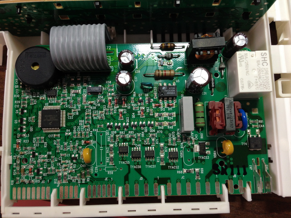

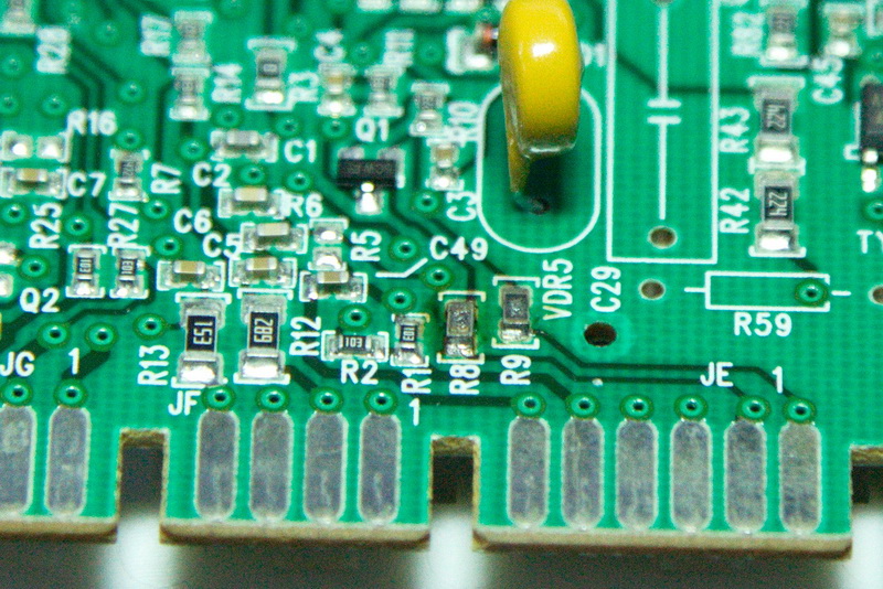

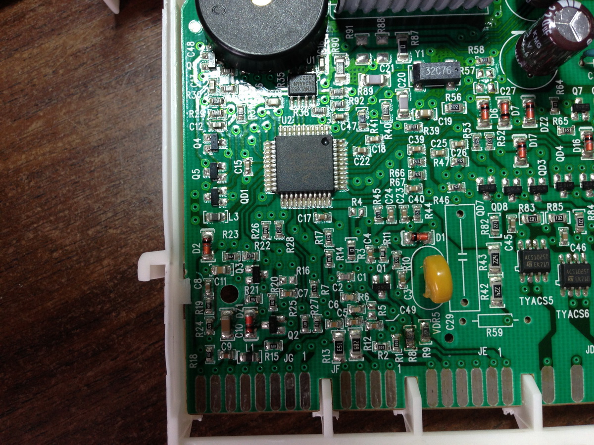

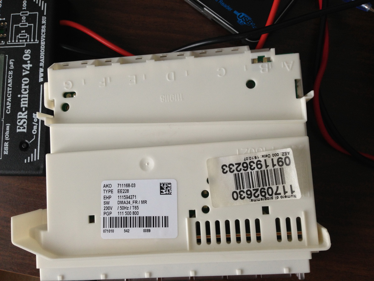

Сообщение #31 От 04/01/2013 10:03 цитата
Dima700926, вот фото корпуса платы, сама плата и крупно где сгорели резисторы, тут все необходимые цифры и данные есть?

Сообщение #32 От 04/01/2013 11:37 цитата
уважаемый regiss, был прав, это вход сигнала от ТАХО, сопротивление обмотки 229 ом, при вращении двигателя вырабатывает напряжение. При проверке изоляции на корпус и рабочую обмотку сопротивление выше 20 мегаом, ума не приложу от чего могли сгореть резисторы, или мотор так сильно раскрутился что датчик слишком много выработал энергии :-)
и кто сможет подскаpать номиналы R8 и R9

Сообщение #36 От 04/01/2013 16:21 цитата
впаял два по 100 ом, ППМ начала греть воду.

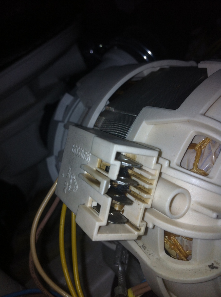

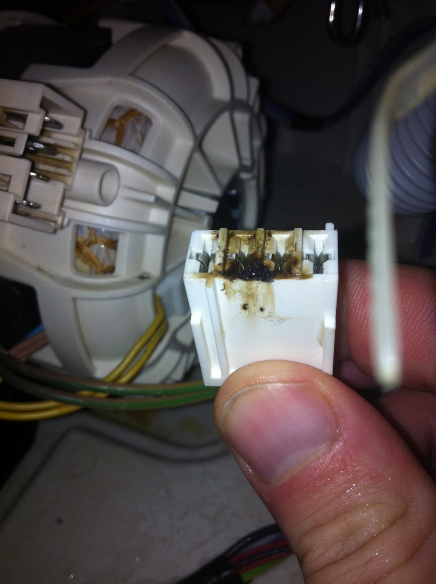

Сообщение #38 От 04/01/2013 20:30 цитата
пусть я буду выглядеть полным дибилом, но сняв фишку с помпы, стало ясно видно что она вся сырая и хорошо видно и сильно воняет пластиком как пробивало напруга на мотор и на бедный тахо датчик.... сейчас её надо как то включить чтоб выяснить откуда вода попадает прям на этот разъем :-(

Сообщение #39 От 04/01/2013 20:43 цитата
virus_chelny, это следовало ожидать. Я же неспроста спросил про водичку. Сначала устраняется причина, а потом уже следствие. Сгоревшие резисторы как раз были следствием.

Сообщение #40 От 04/01/2013 20:54 цитата
Думаю, что водичка поливает из "классического" места подмигивание (очевидно, что оно над насосом). Обычно машина раньше успевает в ошибку упасть, чем сгорает движок, но некоторые, особо упорные пользователи всё-таки умудряются его пожечь...
