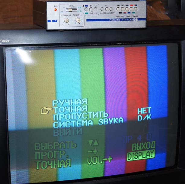

Сообщение #1 От 14/04/2016 09:08 цитата
Не ловит тв. программы.
Телевизор JVC AV-K21T шасси SCL-1006А H2
M37212M6-112SP-проц.упр., TUNER CEEM574 B01 7815
TB1226BN видеопроцессор,
LA7840 кадровая,
STRF6653 блок питания
Схема: http://archive.espec.ws/file26992.html
Фото прилагается, не смог отправить с большим разрешением так как сайт не позволяет этого (((
Телевизор то включался то не включался и, потом как то включился и сгорела кадровая микросхема. Заменил микросхему кадровой развёртки LA7840 и поменял конденсаторы возле кадровой (С427, 428, 433,435,450,552) практически все отличались от номинала и ECR тоже, на вторичке тоже все конденсаторы поменял (С942,945,948,971,972) из них С945 1000 мк 16в показывал обрыв полный. НА первичке поменял конденсатор С924 он не соответствовал номинала.
Телевизор запустился и не стал ловить каналы, стоит на каком то одном канале и автопоиск вроде идёт 5 минут и переходит как обычно от VL, VH и U и заканчивается поиск. Но стоит как будто на каком то одном канале. Подключил генератор цветных полос и настроил на генераторе частоту которая совпала на телевизоре 500мгц. И ручная настройка тоже не уходит ни влево ни вправо по частоте хотя стрелки мигают, и точная настройка тоже. Поменял микросхему IC101 M52342 SP PIF/SIF DETECTOR причина осталась та же.
Показания на TUNER: замеры без ТВ антенны.
AGC-8.9v (отличается, должно 3,2в)
NC-30v
ENA-1.2v
CLK-0.5v
DATA-1v
BM-12v
5B-5v
LOCK-4.9 (отличается, должно 0,3 в)
BT-32v
IF-0.03v
AGC-8.9v отличается от показания на схеме, должно 3,2в. , хотя на другом телевизоре с такой же шиной показывает 0,4в, но она настраивает каналы, но очень слабый сигнал, но эта уже другая тема). LOCK-4.9в (отличается, должно 0,3 в) при разрыве дорожки 4.9в остаётся на тюнере, а на проце 17 нога получилось 0,3в как и должно, при спаянии дорожки обратно на проце получилось уже 4,9 в идёт оно от тюнера через резистор R004 1к. При подключении генератора цв. Полос отличается на AGC показывает уже 7.2в.
До ремонта каналы настраивались. Почему не настраиваются каналы, стоит всегда одна частота? Кто что посоветует с чего начать?
Можно ли переставить от такого же телека Проц, память и проверить, Чтобы исключить их, не сожгу ли там прошивку и тд?
Я вначале не упоминал как я запустил телек, и после этого не стали настраиваться каналы.
Значит так, когда я заменил кадровую микросхему и заменил практически все силовые конденсаторы на новые, ПРОБЛЕМА ТО ОСТАЛАСЬ ТА ЖЕ, то запускался телек то не запускался, тоесть уходил иногда в защиту а в не дежурку. Отппял два транзистора Q981 PROTECT и Q942 SWITH
Чтобы обмануть оптопару, телк то запустился и не выключался уже, но на экране было видно сужение со всех сторон и тускло было, и после того как я припаял эти два транзистора обратно каналы уже не ловились. НО ПРИЧИНУ нашёл почему телек то включался то не выключался, припаял отсутствующий конденсатор С928 (поставил наугад 0,1 мкф) там даже не был он припаян на заводе. И проблема ушла с запуском.
Что за PROTECT и Куда по схеме уходит сигнал "A.PROT" Когда я отпаял эти два транзистора защиты, может и пошло какое то напряжение завышенное или заниженное дальше по этим "A.PROT" а куда они идут не видно дальше на схеме?
Я всё равно СДЕЛАЮ этот телевизор, чтобы это мне не стоило денег и времени. Я С Вами на этом сайте уже более 15-ти лет, и думал что начать тему хоть как то помогут с ремонтом и знающие телемастера посоветуют с чего начать и куда тыкать.
Заранее благодарен!
Картинка одни и та же не ищет каналы

Генератор есть, подаю цветные полосы на 25 канале 500 Мгц, картинка отличная, но когда делаю автопоиск, стоит на месте, но со временем переключаются диапазоны, ручная и точная тоже не даёт результатов. Придётся доставать осцилограф из упаковки в СССР покупал ещё на всю зарплату. Я им ещё ни разу не пользовался, так как делал телевизоры без него, только по питанию и развёрки, дальше не приходилось

Добрый день, уважаемые мастера и телезрители. Поковырял я дальше и мне приснился сон что надо искать в АРУ
Разъединил c Тюнера AGC дорожку на микросхему IC101 и включил телек, каналы стали показывать, НО автопоиск включался и сразу же выключался выходил в меню сразу. Ручная настройка проходила как надо.
Соединяю всё обратно как было и телек заработал, ПАРАДОКС необъяснимое явление случилось, видать в памяти чтото поменялось или биты куда перескочились. Но это невозможно понять этих инженеров, что они там придумывали, чтобы сократить срок службы ящика и добавить головной боли русским мастерам.
Немного поразмышлял, и решил подогнать питания на микросхеме и АРУ (AGC). методом научного тыка.
Сделал вот так как показано на ФОТО.
Добился напряжения на входе микросхемы 2,7в. и добивался 3,2в на тюнере АРУ (AGC), но был слабый приём каналов со снегом, пришлось оставить как было 9в (Видать это и есть АРУ тоесть усилитель чтобы снега не было снега).
Теперь каналы настраиваются в Автопоиске, но очень быстро идёт автопоиск и не все каналы запоминаются, из 60 30 запомнилось. Допустим первый канал в ручной настраивался первым и тд, а в автопоиске он проскакивал, ну тоесть через один пролетал и запоминал через один канал (Видать телек не успевал их воспринимать).
Вопрос такой, как понизить скорость автопоиска, подскажите что можно сделать?
