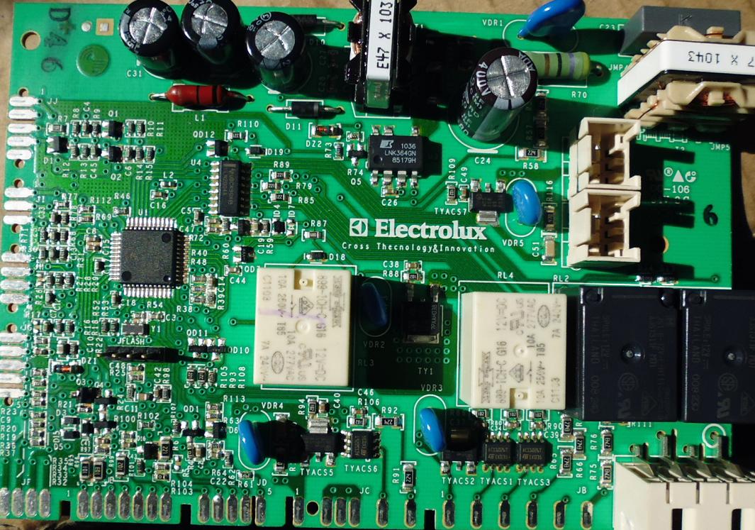

машинка работала, был перелив из за лейки, замотал скотчем для диагностики, перелив прекратился, заказал лейку, пока не пришла

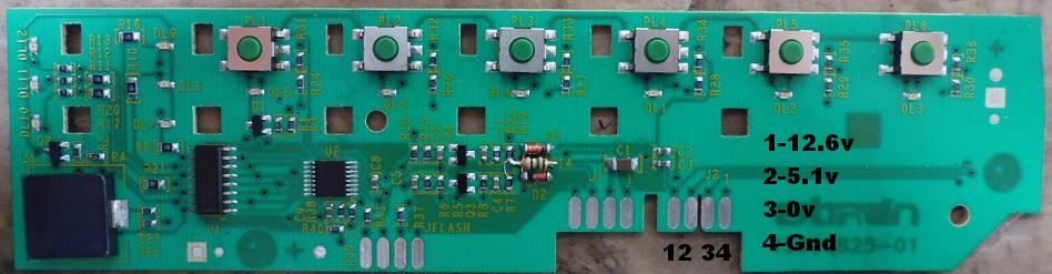

при выдаче запускаться отказалась, на плате управления выгорели D1, D2, R14 18Ohm.
заменил, на основном модуле сгорел транзистор Q3, 5CS pnp 500mA, 45V, заменил, машинка стартанула, загорелись все индикаторы, удалось запустить программу 45-70гр. auto цикл прошел нормально, теперь работает только эта программа, на кнопки не реагирует, подписал на разъеме напряжения:12.6вольта, 5.1вольта
состав
плата управления
mc9s08sh16MCTG
рядом uln2004a
силовой модуль
проц mc9s08ac60
LN2004a
ШИМ LNK364GH
ACS1026T 3шт
ACS1086S 3шт
кондеры ELNA, сетевая банка Samwha на них не грешу, да и прибор дома
чем может быть вызвано подобное, скачка вроде не было
что могло сгореть, кроме того что нашел, например контроллер mc9s08sh16MCTG мог? как это проверить

схемы нет, стабилизаторов не наблюдаю, ошибок не выдает, в авто режиме работает, не работает управление, на 3 ноге разъема платы управления (фото), при включении периодически появляется напряжение до 1.8в, после запуска программы, до -2.6в
и рад бы проверить, только что? мелочевку прозвонил, на силовом модуле только один транзистор нашел, если найду программатор, попробую посмотреть ошибки
если ткнете носом, что проверить, проверю с удовольствием

ребят, извиняйте, АППАРАТ ИСПРАВЕН, там управление дурацкое, для сброса программы надо нажать 2+3 кнопки
между делом схемку немного срисовал
