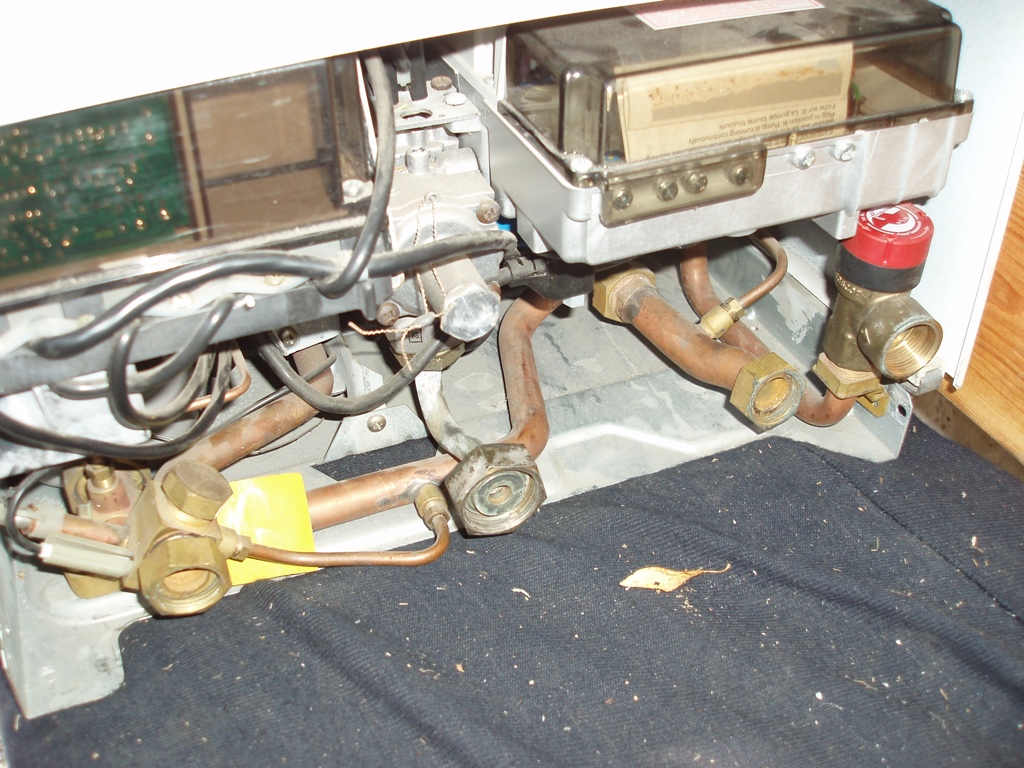

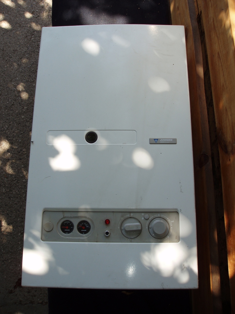

Junkers Mini-11 AE скажите пожалуйста, что это за котел, одноконтурный или двух? или это водонагреватель? В интернет толком ничего не написано, и куда что соединять?

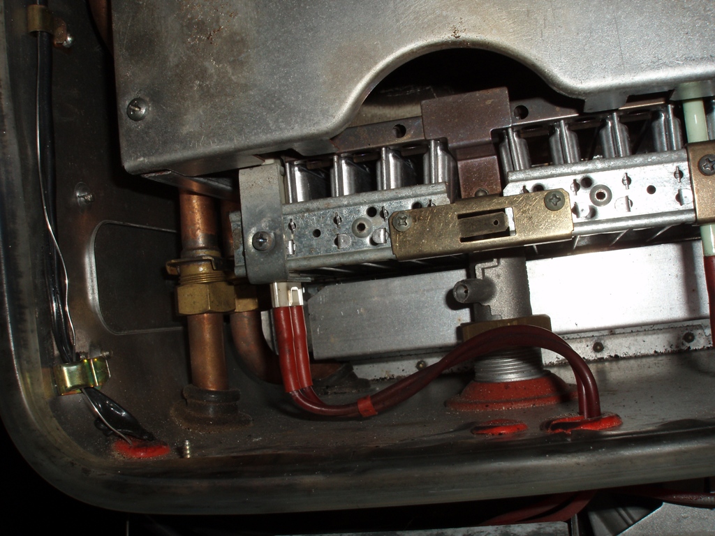

Zubeir, похоже на одноконтурный, но с возможностью подключения бойлера косвенного нагрева.
ты немного неудачно сфотографировал.
посмотри на сам теплообменник (сняв кожух), если выходят 2 трубки, то одноконтурный, если 4 , то двух.
теплообменники в этих котлах - коаксиальные.

добавил фото, получается одноконтурный???
