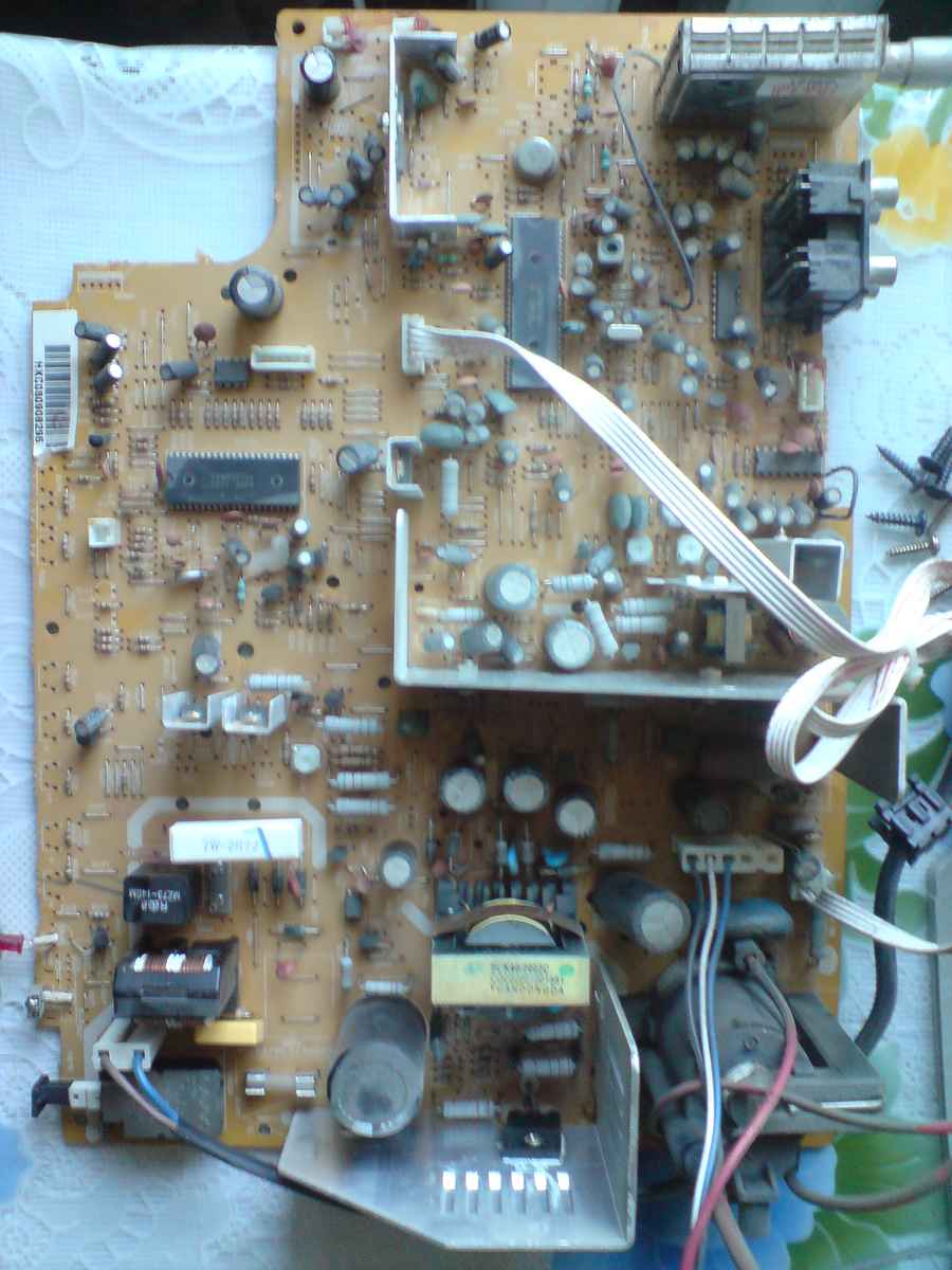

УВАЖАЕМЫЕ ТЕЛЕМАСТЕРА ПОМОГИТЕ ОПРЕДЕЛИТЬ ШАССИ
СОСТАВ: проц LC863332A видео LA76810A HOT ST1803DHI БП C5299
Телик без названия нужен пульт
Фото шасси прилагаю

http://monitor.espec.ws/section1/topic105747.html

проц LC863332A
-дальше что на нем написано?

Там дальше должно быть еще типа LC863332A-5Z51
Вот вскрой посмотри что у тебя вместо 5Z51 вот это и есть названия твоего пульта.

На проце написано LC863332A
5Z51 3HD3
ваши соображения

http://mnogotsvet.com/pult-du-hyundai-5z51-902
