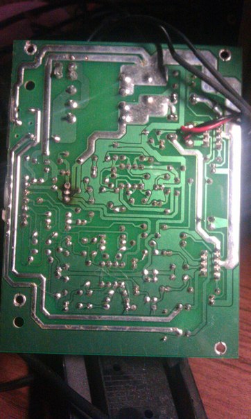

Logitech x-210 Сгорел транзистор, нету схемы
Zheka178
Сообщения: 7
Сообщение #1 От 03/10/2015 17:04 цитата
Модель акустической системы: Logitech x-210
1.Усилитель собран на 2 микросхемах TFA9842J (один на саб, второй на две колонки)
2.И на 2-ух усилителях UTC4558
Проблема в том что сгорел чуть ли не весь транзистор, невозможно увидеть хар-ки и заменить на новый.
   снизу.jpg  58.23 КБ  Скачано: 811 раз(а)

А всю плату сфотать не судьба? Ты бы ещё каждую детальку по отдельности сфотал бяка

Zheka178, ПРАВИЛА РАЗДЕЛА
Осилишь - поговорим. А пока поедем по адресу.

Сообщение #4 От 03/10/2015 19:18 цитата
serega-64, Уважаемый модератор, так лучше ?

Сообщение #5 От 03/10/2015 19:35 цитата
Zheka178, Не очень. Разрисуй схему вкл. сгоревшего элемента, ну или фото со стороны печати под ним. А в общем то мона просто проанализировать что куда и определиться с типом транзистора, скорей всего ключ по питанию, потому как единственный на плате.

Сообщение #6 От 03/10/2015 20:57 цитата
serega-64, Фото со стороны печати под транзистором выложил

Сообщение #7 От 03/10/2015 21:12 цитата
serega-64, Ставь p-n-p миллиампер 500-700, напряж. 40-60 вольт, h21 значение не имеет. От транса я так понял два черных провода? Значит питание однополярное, этт и по коденсат. видно, единственный. Подойдут наши - КТ814(816).

Сообщение #8 От 03/10/2015 22:16 цитата
serega-64, есть BD-140, КТ814А и КТ816А подойдут? сгоревший более круглый был.

Сообщение #9 От 03/10/2015 22:27 цитата
При чем здесь формфактор? По параметрам подбирают. А тебе шо, лень по яндексам и гуглям юзать, я те и так выше крыши сказал.
ДОБАВЛЕНО 03/10/2015 23:30
= КТ814А и КТ816А подойдут? =
Смотри по питанию, какое напряжение коммутирует, вольт на 10 больше должно, с гарантией, шоб не пробило. На сей счет есть такое понятие, как ВАХ у полупроводников.

Сообщение #10 От 04/10/2015 17:21 цитата
Zheka178, Прошу прощения, если на средний вывод (К) приходит +, то надо n-p-n, КТ815(817), похоже, что не ключом стоит, а повторителем или стаб. параметрический, ХЗ, тебе видней.

Сообщение #11 От 05/10/2015 16:30 цитата
serega-64, Сейчас стоит bd-140 с p-n-p звука нету, только щелчки при выключение.

Сообщение #12 От 05/10/2015 17:16 цитата
Zheka178, Не пойдёть, ставь n-p-n, да и 4558 проверить не мешало, но этт после.

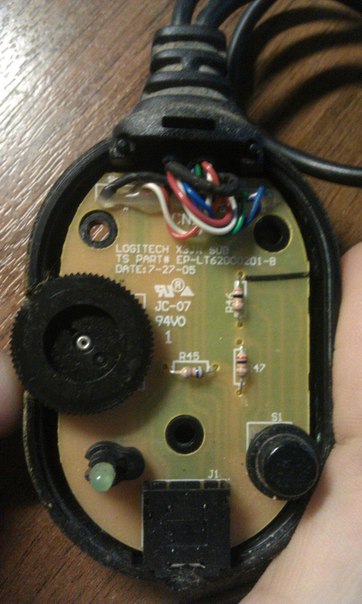

Добрый вечер.Мне отдали такой сабик , одну колонку и отсутствует выностной пульт.Полгода периодитчески гуглил в надежде найти схемуНе могли-бы вы посмотреть или сфоткать внутренности пульта. Меня интересует как подключена кнопка вкл-выкл. На плате есть обозначения-- минус; лев; прав канал вход ; лед(светодиод подключается через резистор потому как там 12в); іn; out. Когда замыкаю in и out все работает, но очень греются выходные микросхемы TFA9842J.Радиатор рукой ели держишь,боюсь сгорят
Послезавтра буду на работе и посмотрю какой стоит интересующей Вас Q2.
Что внутри пульта.

Zheka178, не рано ли ты собрался его менять? Ты причину сгорания нашел?

Yuritsh, ТС первый пост отредактировал, но по памяти помню, что у его провод на пульт сгрыз кто то, ну и ... .

Сообщение #16 От 06/10/2015 17:18 цитата
Yuritsh, Шиншилла сгрызла провод, в итоге все замкнуло улыбка

sav.oleg, вот держи, надеюсь помог ибо сам где то год искал схему, на саб улыбка
снизу весь пульт сфотогрфирован
  O96_RDR_D10.jpg  49.31 КБ  Скачано: 985 раз(а)

Сообщение #18 От 07/10/2015 23:50 цитата
Огромное спасибо модератору, и всем кто то тут написал хоть что-то все работает. заменил на оригинал c1815 , мышь конкретно все погрызла, зеленый провод идет на mute то есть на кнопку... улыбка классно!

Спасибо,но по этому снимку невозможно понять как подключен черный,зеленый , синий првод.Сфоткайте пожалуйста пульт со стороны дорожек,а еще лучше если можно нарисуйте схему .

Сообщение #20 От 08/10/2015 12:49 цитата
GND-земля,минус,общий провод.
R-правый канал звук(сигнал)
L-левый канал звук(сигнал)
IN-вход звука или ещё чего нибудь
OUT-выход звука или ещё чего нибудь
LED-светодиод,подсветка,индикатор дежурного режима и так далее
