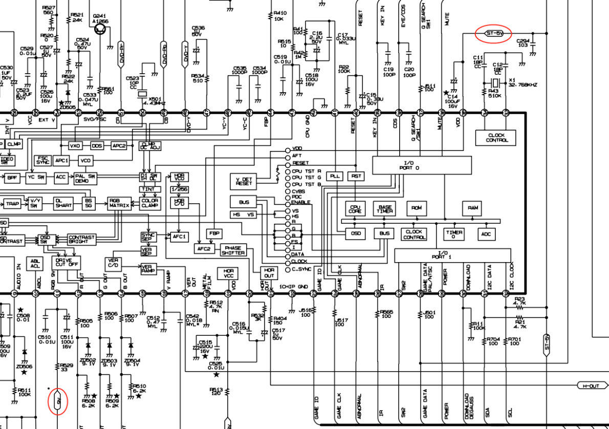

Сообщение #1 От 15/12/2013 17:17 цитата
LG 21FC1RG шасси MC-059A/B проц OICTMSA007A LG046N 9R 57P3, память - 24LC16, БП STR-W6754, кадрова - LA78040N, звук LA42152, TV/AV - LA7958, FBT - (BSC25-N1651), строчник - TT2170. красный фон и через пару минут синий экран с полосами, напряжение БП 10.5 и 9 вольт есть, на 35 ноге проца 5 вольт есть но прыгает от 4.9 до 5.3 вольта

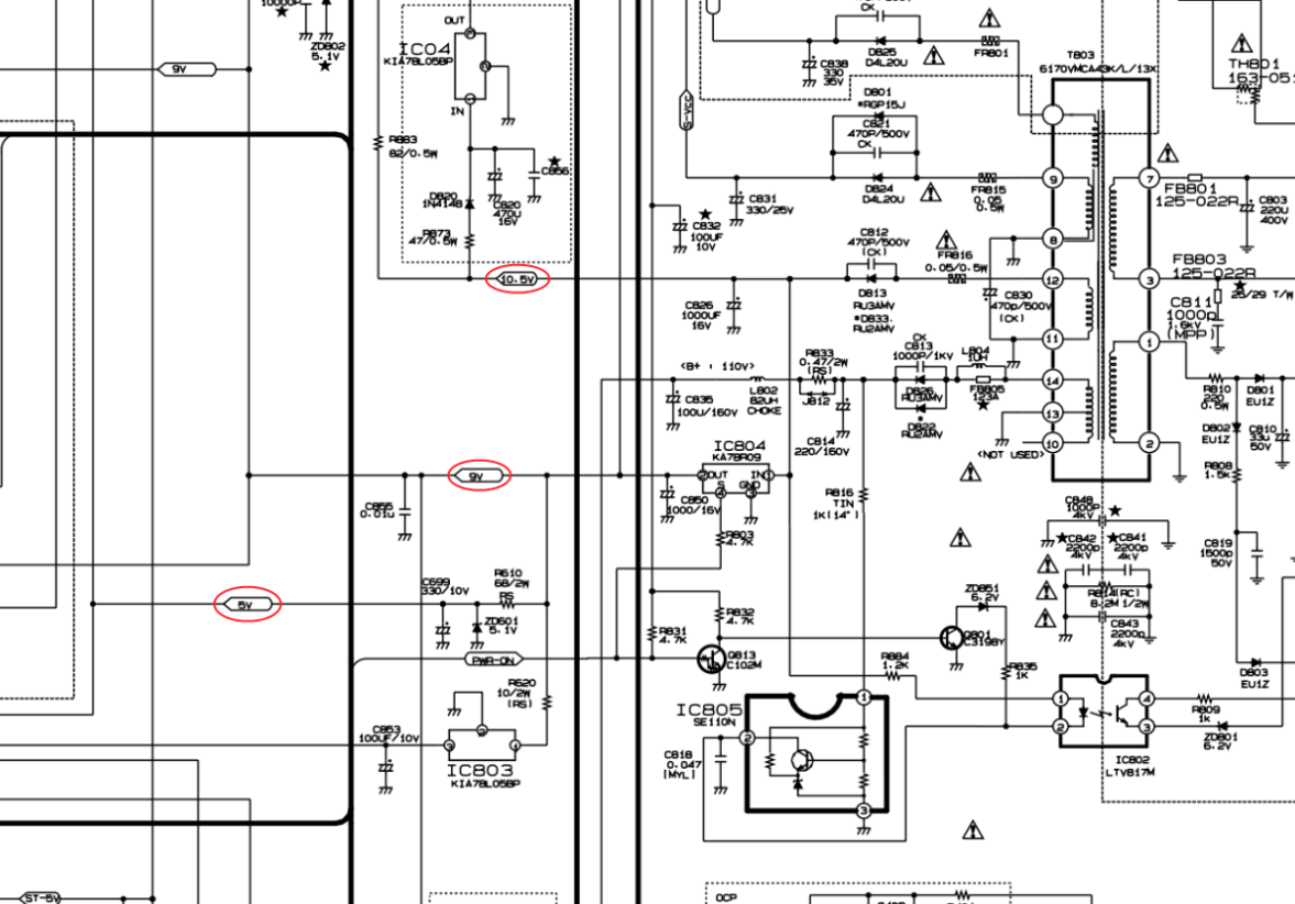

вот схема по которой проверял все измерения
ДОБАВЛЕНО 16/12/2013 15:52
и проц
