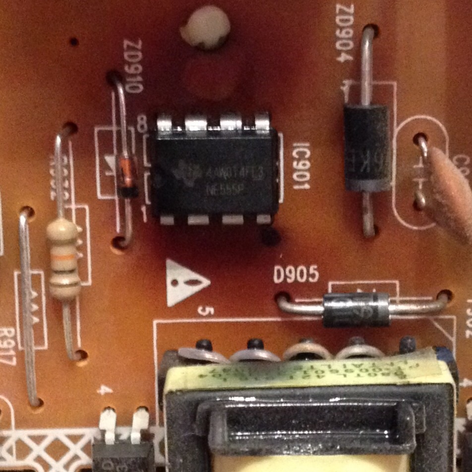

здравствуйте. сам занимаюсь ремонтом сотовых телефонов а этот телевизор достался по случаю и хочу отремонтировать для себя. при вскрытии обнаружил почернение в районе AV входов и обугленные дорожки. осмотр блока питания не выявил видимых повреждений и прозвонив на предмет короткого подключил к сети. на емкости +310 вольт появилось но на выходе нули. 12, 3,5, 24 нет ничего. но я даже незнаю какое напряжение должно быть в дежурном режиме. на плате блока питания написано- PSLC-L251A. теперь вернемся к горелой плате. на ней написано EAX64272803. пробовал подавать напряжения от источника питания регулируемого- при подаче +12 вольт потребление 20 ма. при подаче 3,5 вольт кратковременно поднимается до 600 ма и греется процессор затем опускается. подскажите по блоку питания

ладно. на шиме FSL106HR (тот который обеспечивает 3,5 в) питание 10 в на месте. генерацию не посмотреть т.к нет возможности развязаться гальванически от сети. на шиме L6599AD питания нет. оптопары 3 шт проверены

питание 10 вольт на втором выводе имеется. на 6,7,8 соответственно +310. на 5 выводе около 200. а вот на 3 и 4 нету ничего. без схемы совсем плохо разбираться
ДОБАВЛЕНО 07/12/2013 18:11
что то мне подсказывает что шимка дохлая

310в с чего бы вдруг? Если мне не изменяет память должно быть около 400в. или кто то украл с платы PFC.

iopq, Извени но ты тугой что ли, прекондей у тебя однозначно не дышит, когда сделаешь на сетевой банке будет около 390в. Тебе сколько раз написать, занимайся сексом с PFC. Если телик грозовой и разряд пришел по сети ШИМ также скорее всего дохлый. В общем иди читай теорию.
iopq
Сообщения: 18
Сообщение #18 От 07/12/2013 18:15 цитата
мимо проходил писал:
я не понимаю физику возникновения 400 вольт. т.е этот блок питания не работает меньше чем от 400 вольт? как корректно проверить FSL106HR ?
