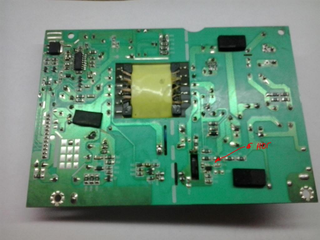

Добрый день!

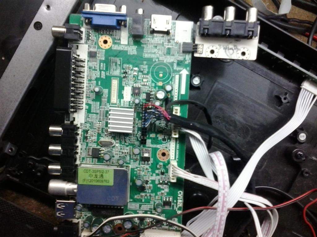

ТВ SUPRA, модель узнал по MAIN, бирки нет.
Думаю модель STV-LC19810WL
Состав: MAIN: CV182L_B
БП: HTX-P1240202 (5v, 12v, 9-10,8v )
Совтав БП: 6N60, TL-494, 9435, TL-431
Не работает БП. Замена: 6N60, TL-494, TL-431, оптопару, конденсаторы вторички и сетевой. Мощные резисторы 0,43 Ом и 62 кОма исправны. Отключил 12v вторичку.
Замеры:6n60 на коллекторе 340В, на других ножках - 0.
Не могу определить элемент с 6-ю ногами во сторичке, на фото показал.
Не могу найти схему, есть 4-е триода возле tl494, может в них проблема.

И с чего взял, что шестиногий стоИт во вторичке? Может, это все-таки первичка? улыбка Примерь ШИМ типа OB2263, LD7535, SG6848 и т.п. Что стоит на третьей ноге?

Она не во вторичке, она питает оптопару.На микросхеме написано lop=202. На третьей ноге 100Ком

Сообщение #6 От 10/10/2014 16:40 цитата
Я тоже так же браво! классно! смех
Dinik, читай даташиты. А насчет питания оптопары - шедевр. голливудская улыбка

Микросхема питания оптопары это шедевр. Надо бы в энциклопедию.
Dinik писал:
А Йоп=202 это чего такое, если не секрет.

БП: HTX-P1240202 ....Не могу найти схему
Dinik как написал , так не найдёшь никогда HTX-PI240202A

Шим заменил на SG6848T, телевизор заработал, спасибо RAMMER за схему.
